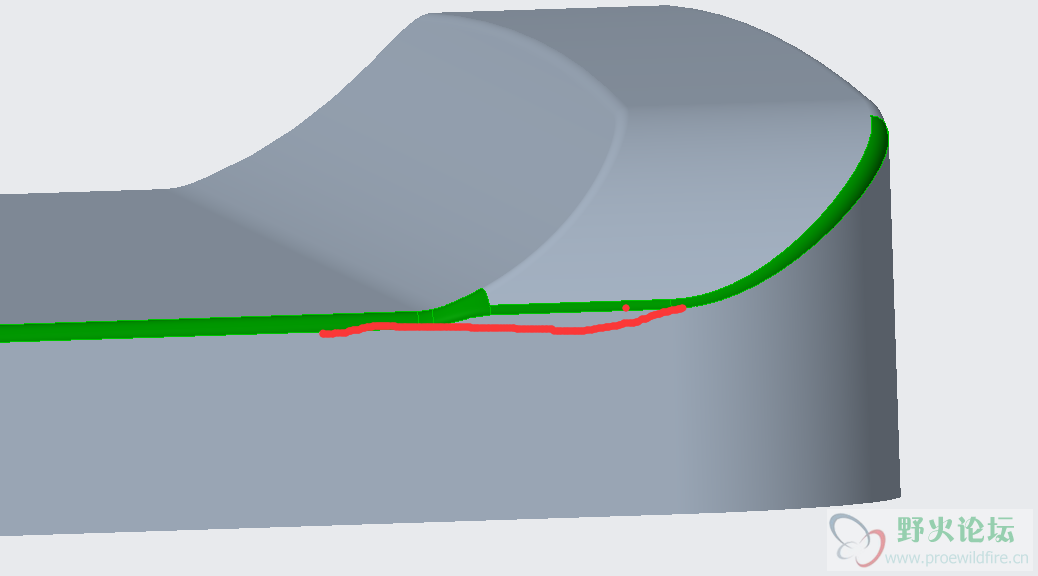

[求助] 如何实现圆角平滑过渡

 楼主| 发表于 2018-1-30 11:21 | 显示全部楼层
是要红线处和上面3个边都平滑过渡 Y形处

发表于 2018-1-30 11:23 | 显示全部楼层
我电脑creo2.0的,没有弦这个功能,弦的功能可以把圆角的宽度保持一致,你看现在的,同一处圆角,有粗有细的

 楼主| 发表于 2018-1-30 11:26 | 显示全部楼层
weng.chen 发表于 2018-1-30 11:23
我电脑creo2.0的,没有弦这个功能,弦的功能可以把圆角的宽度保持一致,你看现在的,同一处圆角,有粗有 ...
我试试,不知道您是不是可以装个4.0演示一下
多圆角拐角处,可以把那段区域,全部拉伸切除掉,在补面,实体化。要我做的话,你可以先倒圆角,用弦,先保证圆角粗细一致。再转stp,我帮你做

 楼主| 发表于 2018-1-30 15:24 | 显示全部楼层
weng.chen 发表于 2018-1-30 11:44
下午,我用笔记本做,现在用的公司台式电脑
谢谢您!按您教的方法,用倒圆角 用的弦功能。完美决绝
