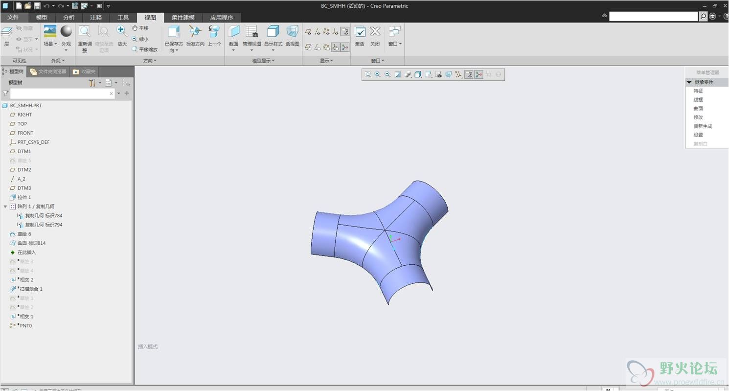

[原创] PTC Creo 4.0 N侧曲面片制作三通模型
发表于 2018-4-2 23:20 | 显示全部楼层
这个creo造型直接选线可以出来,而且计算方法也比n侧好
63

发表于 2018-9-3 15:50 | 显示全部楼层
你画的是半圆...所以面的质量好搞,你换个椭圆呢
112
157
发表于 2018-11-6 17:08 | 显示全部楼层
N侧曲面做好了,不知道形状对不对
112
157
发表于 2018-11-6 17:09 | 显示全部楼层
合并不了
50

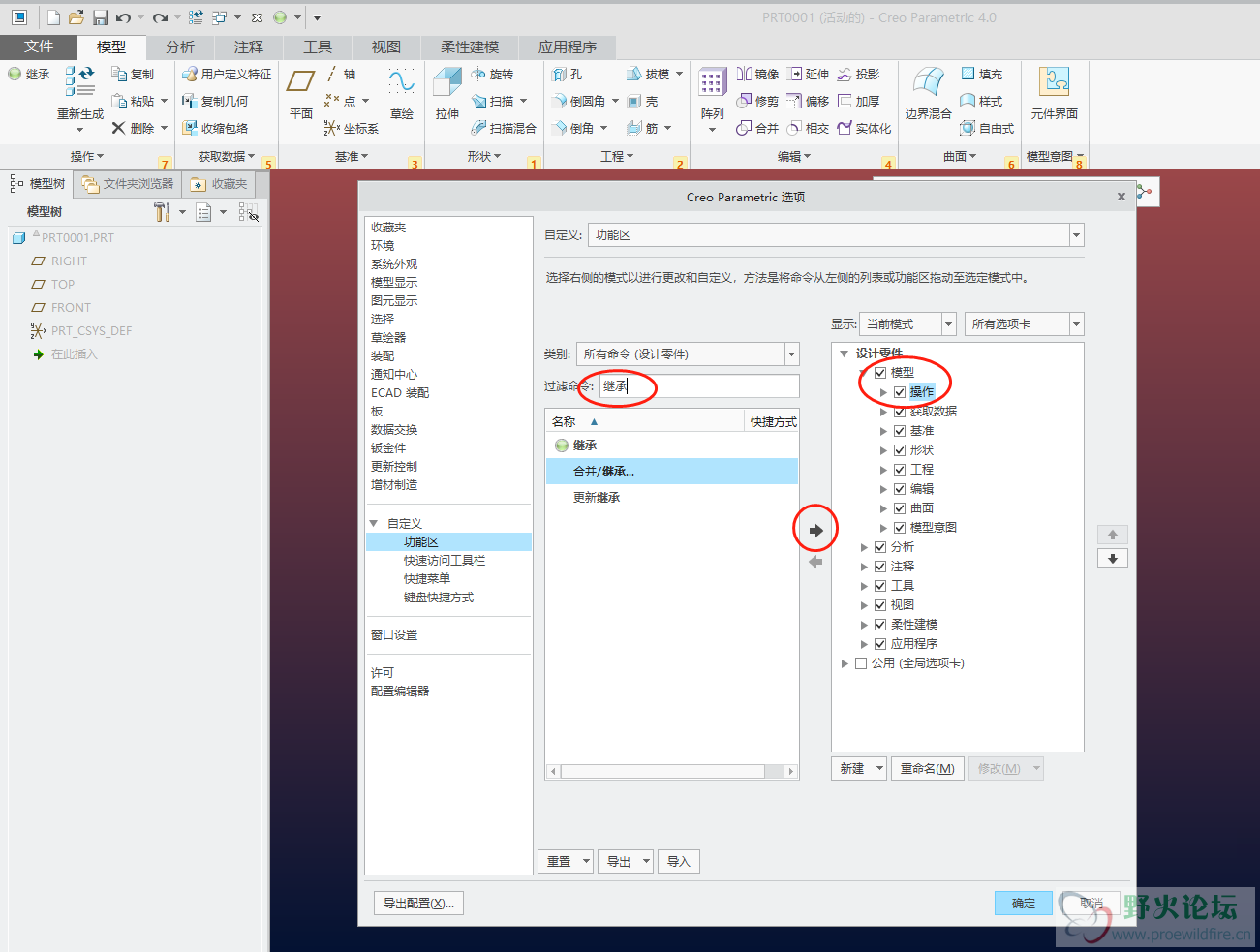

发表于 2018-11-20 15:33 | 显示全部楼层
06985953 发表于 2018-1-28 13:56
对于Creo 4.0 N侧曲面这个命令没有在常规的命令栏出现,需要自己添加。能告诉大家怎么添加吗?
文件---选项---过滤命令输入继承---添加到工具栏
参与人数 1威望 +1 金钱 +2 收起 理由
ceshingoe + 1 + 2 我很赞同
