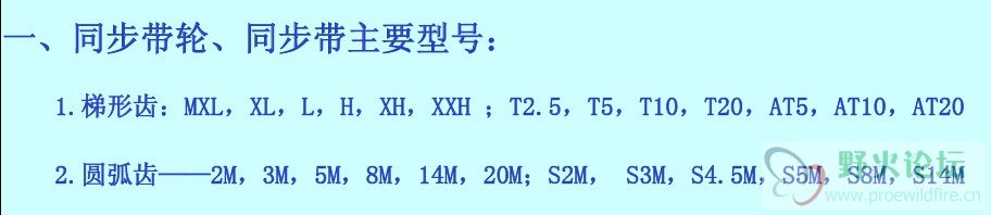

发表于 2018-1-26 12:46 | 显示全部楼层
哪个规格?
 楼主| 发表于 2018-1-26 14:00 | 显示全部楼层
2GT的

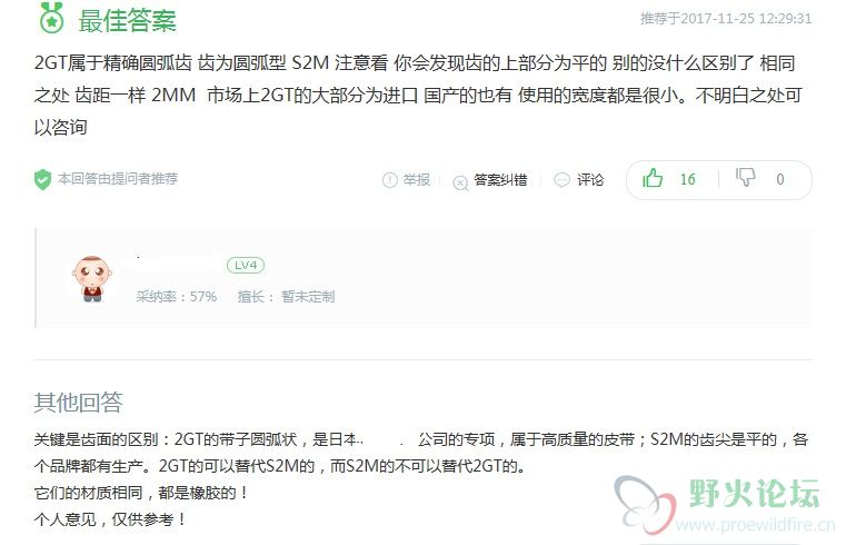

发表于 2018-1-26 16:47 | 显示全部楼层
要搜啊,
不要说你的电脑上不了网,或上网权限不够。
给你个链接看下
https://cn.misumi-ec.com/vona2/detail/110302193470/
请老大放过,不是广告!
如楼上所说,
买现成的。
