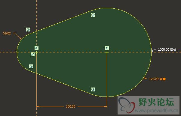

如图,在用Creo2.0画皮带时,若皮带总长已经选定是1000mm,主动轮节径(φ
56.02)也已经选定,现在从动轮的节径(φ
244.46)需要变化,那么怎么保证从动轮节径变化时,其它两个参数保持不变。Creo有这种总长保持不变的功能吗?

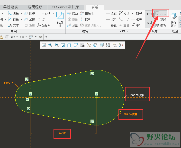

看图,保持皮带1000mm,从动轮变为250mm的情况,轮间距不变,皮带松紧程度不一样。

可以使用关系啊,你的246尺寸要变的啊

草绘时,创建[周长]标注,以246尺寸为变量,固定56.02.就可以修改从动轮直径了,只是246会变

可以完成你的要求,用周长命令,
