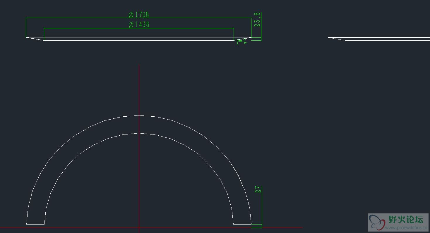

这个用平行混合或者旋转命令做出来然后在中间偏置27的位置切除最大的一块,要求展开剩余部位。
这个模型问题在于切除之后没有合适的边选择展开

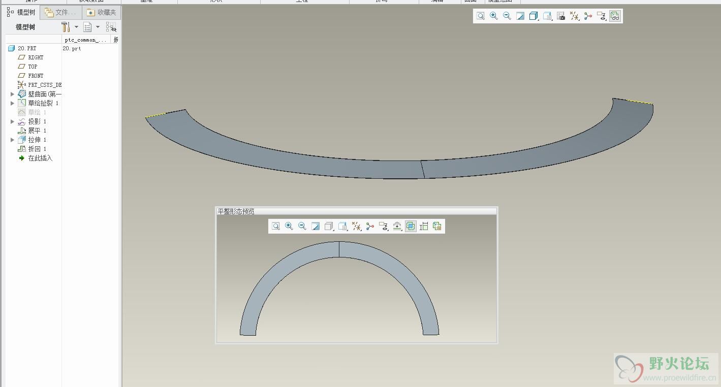

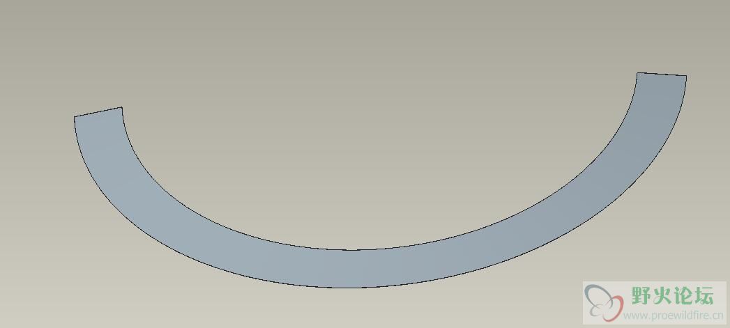

关于这个问题我的办法是将需要切割的范围投影在曲面特征随完整环形展开之后切除,再折返回去
