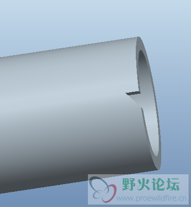

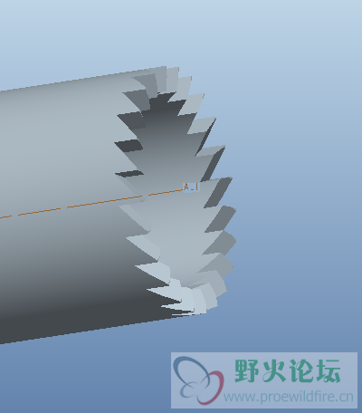

这是一个在空心的圆柱体上做的牙齿,内径8外径10,
想过用曲线阵列,我查过封闭的曲线做阵列是会偏移的,我做的时候起点做不出来,选中那个点右键并没有起点这个选项,这个太困惑了
还有一种是想轮胎那样的做法,这个要算出周长,但是齿的数目(24个)做出来就不对了

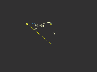

开口角度是50°,用这一个开口做轴阵列
开口角度是50°,用这一个开口做轴阵列
完成的样子
完成的样子

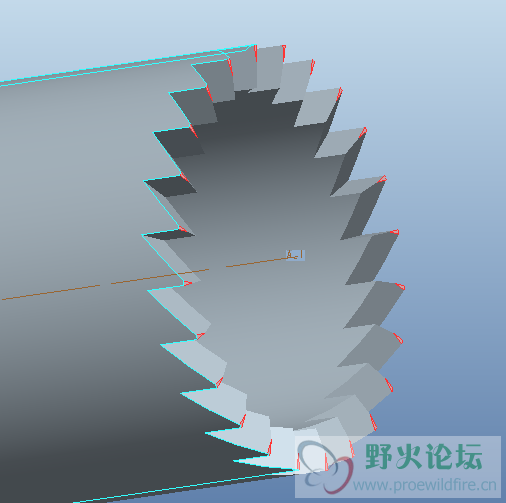

但是用轴阵列会出现尖角被劈了一刀的现象
但是用轴阵列会出现尖角被劈了一刀的现象

发表于 2017-11-24 16:22 | 显示全部楼层
可能开口的建模不一样吧,我做出来就不会,不理解,你有没有prt,上次看看,学习一下

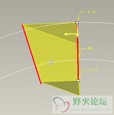

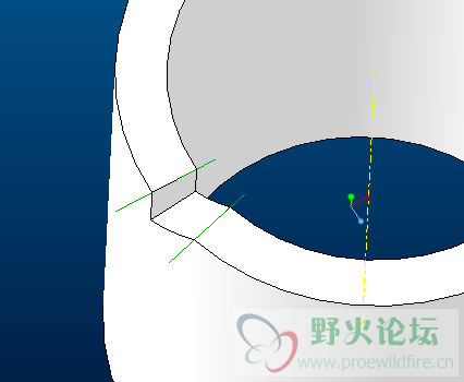

发表于 2017-11-24 16:43 | 显示全部楼层
切口这样切试下
1024
1121
发表于 2017-11-24 17:33 | 显示全部楼层
按照三楼的办法,还要将缺口的两个面的斜度设置成一样就不会有了

 楼主| 发表于 2017-11-24 17:33 | 显示全部楼层
我的开口是是用拉伸切除的
47
 楼主| 发表于 2017-11-24 17:40 | 显示全部楼层
a86127 发表于 2017-11-24 16:43
切口这样切试下
请问你这种是什么方法?

发表于 2017-11-25 11:33 | 显示全部楼层
就用拉伸切除然后轴阵列的就可以C:\Users\Administrator\Desktop

发表于 2017-11-25 11:37 | 显示全部楼层
角度对面的边长度搞长一点就没问题

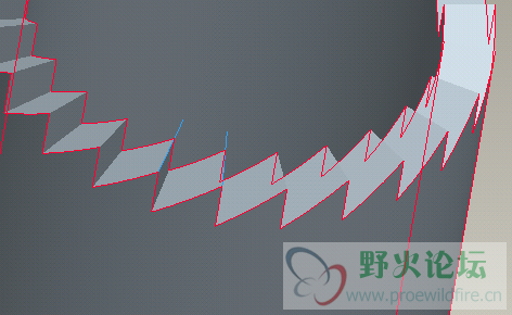

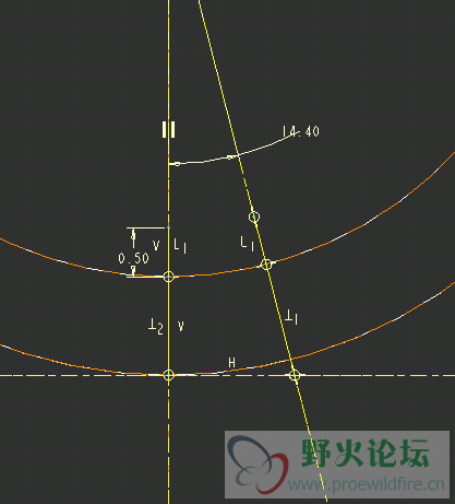

发表于 2017-11-25 16:06 | 显示全部楼层
圆环相同角度内外圆上的弧长是不一样的,而拉伸是直面内外切除的是相同的  所以出现这个情况。 你可以用可变扫描来切除
草绘扫描轨迹线 角度尺寸依据扫描个数而定
选取草绘线绘制截面
选取草绘线绘制截面
选取实体-切除
