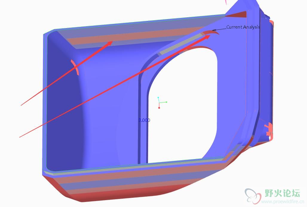

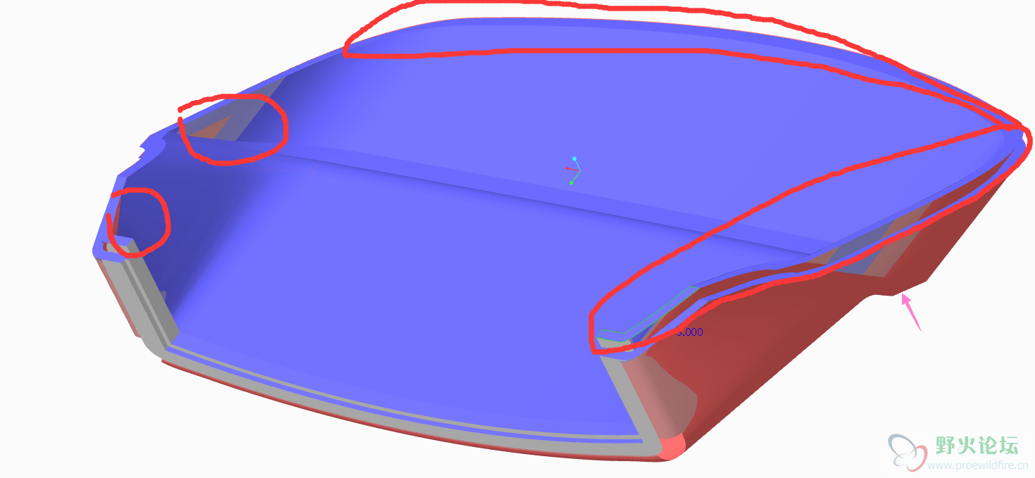

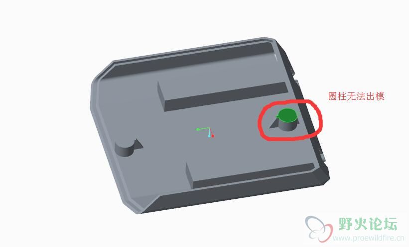

  向各位大神请教,开模的难点在哪?有什么改正的地方,请指教

大概看了一下:三个零件都有问题,前两个有倒扣,无法出模,把倒扣解决掉(有点麻烦),第三个圆柱无法出模(解决办法可以将旁边的围骨切一个缺口),以上仅供参考

这个拔模和尖角问题比较突出,不修改的话,模具很难实现的。
