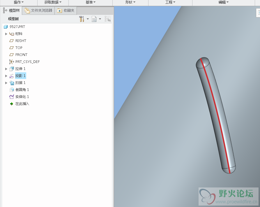

[求助] 请问这个圆柱面的斜槽怎么做出来

 楼主| 发表于 2018-1-20 15:43 | 显示全部楼层
mingxingdia 发表于 2018-1-20 14:52
是用的投影扫描做吗??
楼上是这样做的,请问可以详细讲解下吗,谢谢

发表于 2018-1-20 17:25 | 显示全部楼层
投影草绘作扫描轨迹,扫描出封闭端曲面,两头倒圆角,实体切料.

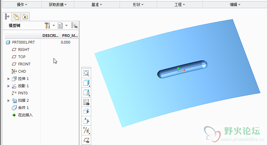

发表于 2018-1-20 19:25 | 显示全部楼层
和楼主的有些出入

 楼主| 发表于 2018-1-20 19:51 | 显示全部楼层
340047351 发表于 2018-1-20 19:25
和楼主的有些出入
请问那两个圆角怎么弄出来的啊
50
 楼主| 发表于 2018-1-20 20:22 | 显示全部楼层
那两个圆角请问你是倒圆角直接得出的吗

发表于 2018-1-21 08:29 | 显示全部楼层
tianjiayong 发表于 2018-1-20 19:51
请问那两个圆角怎么弄出来的啊
直接VSS啊

 楼主| 发表于 2018-1-21 09:35 | 显示全部楼层
懂了谢谢那也可以直接用旋转命令做圆角

发表于 2018-1-21 10:58 | 显示全部楼层
如果是板金就用模具成形法,如果是实体就用扫描切除
50
 楼主| 发表于 2018-1-21 14:59 | 显示全部楼层
那圆角怎么扫出来
