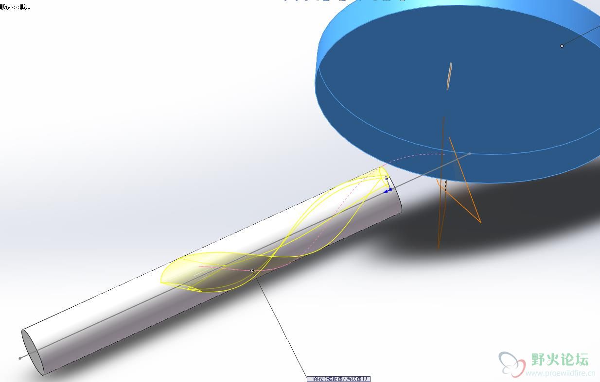

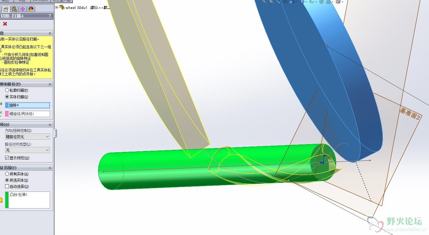

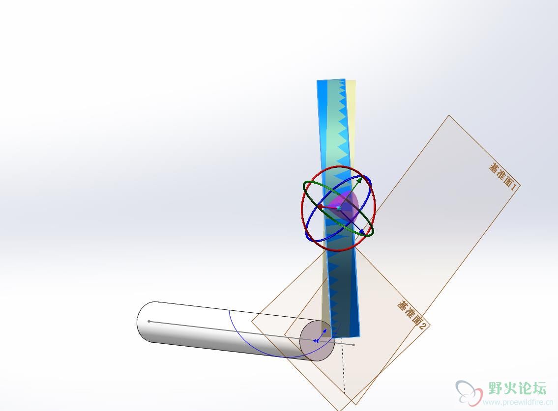

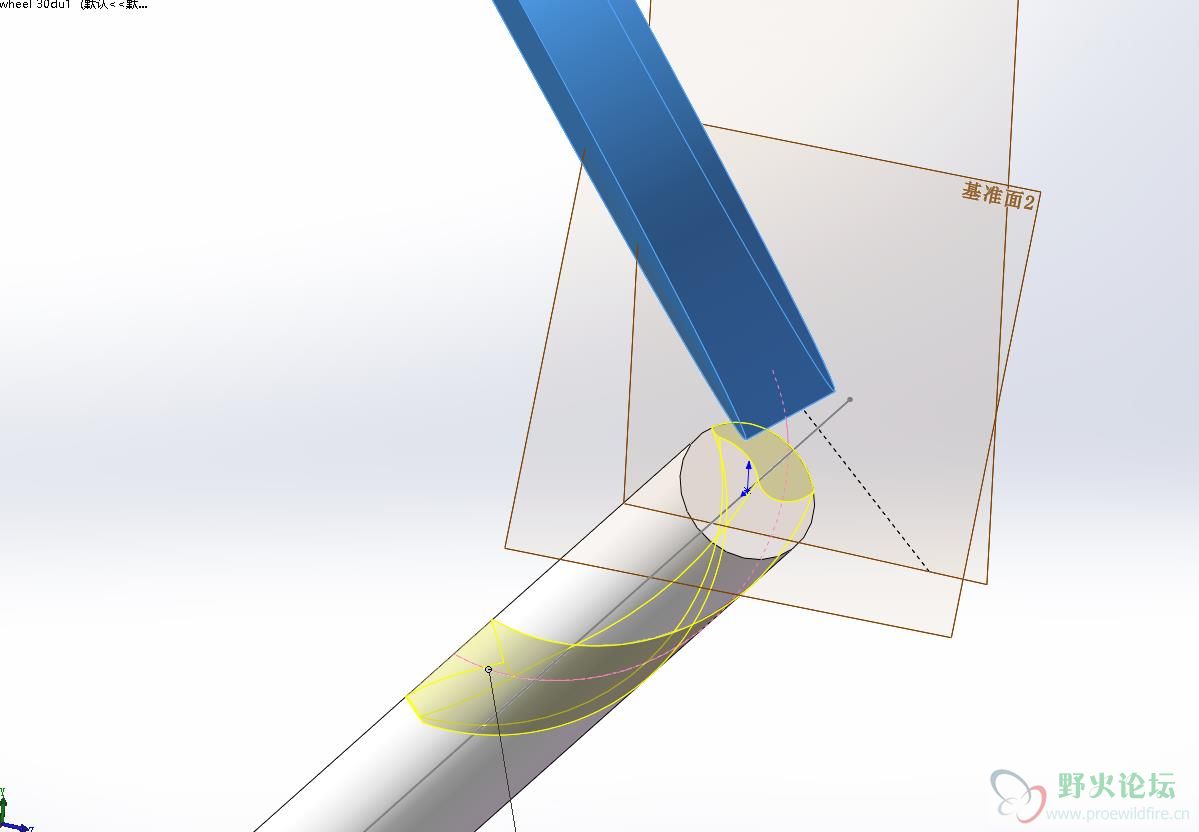

 楼主| 发表于 2018-1-18 20:25 | 显示全部楼层

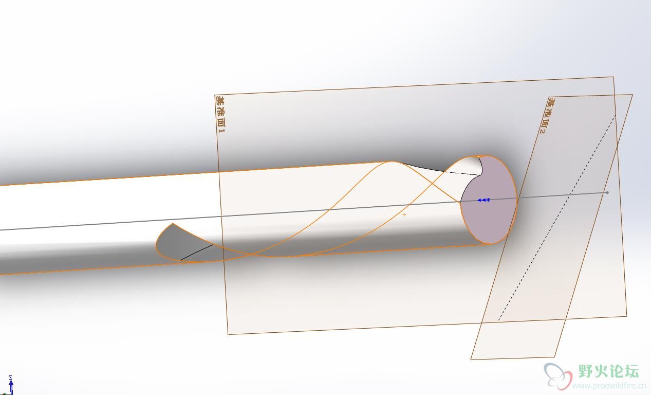

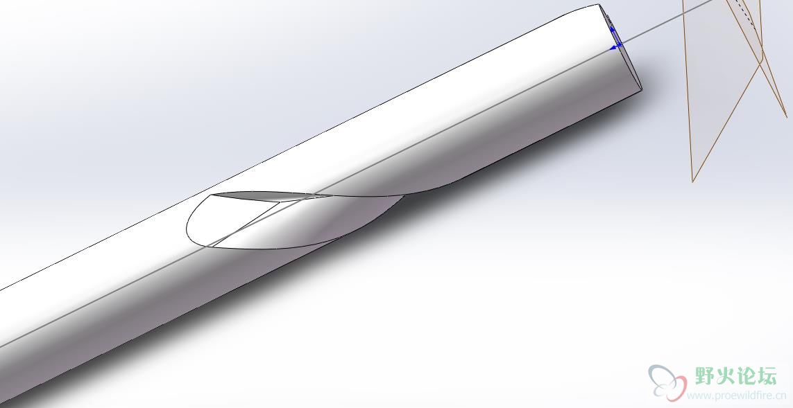

今天尝试了一下SW,网上搜到SW有实体扫描切除。。。
今天试了一下,
果然行。。。
话说,一直被称为比SW优秀的CREO。。。
没有实体扫描切除的功能吗??
对刀具这一行太有用了。。。。
