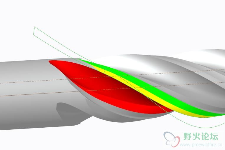

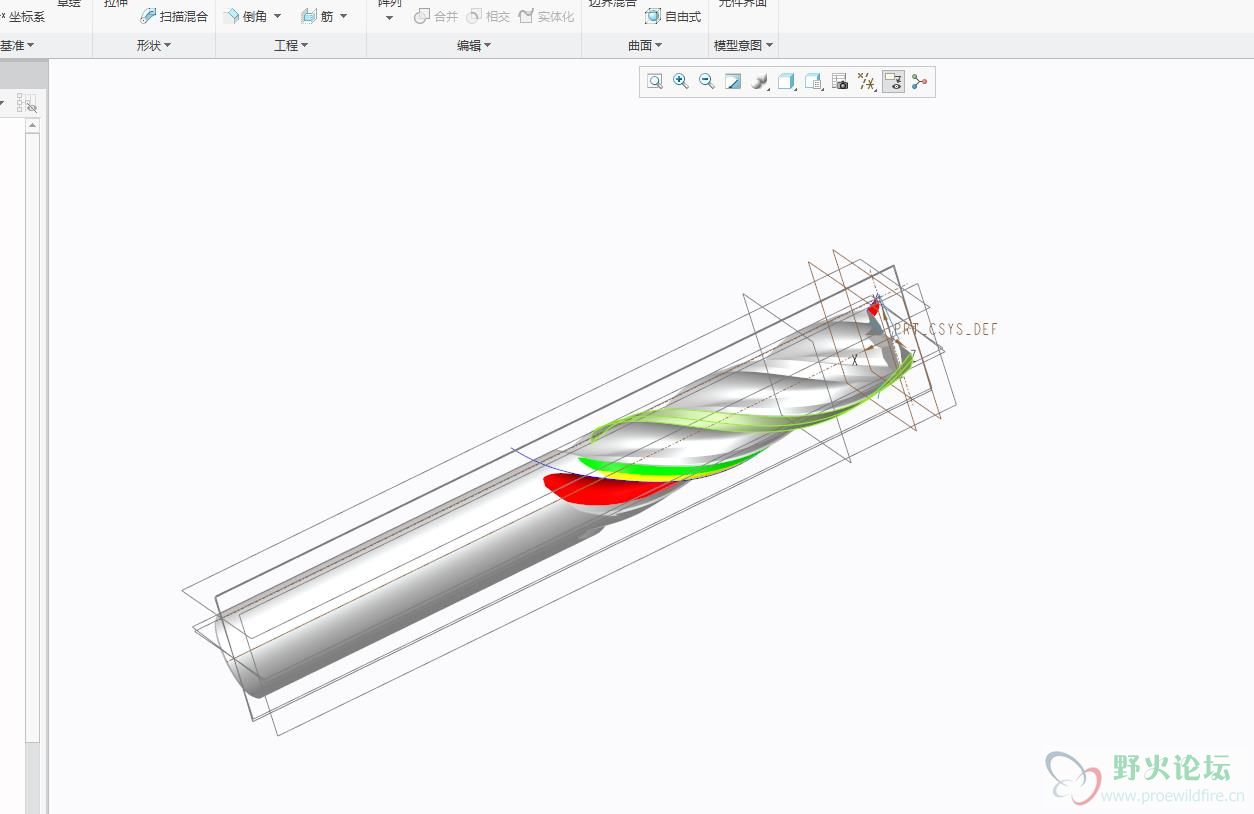

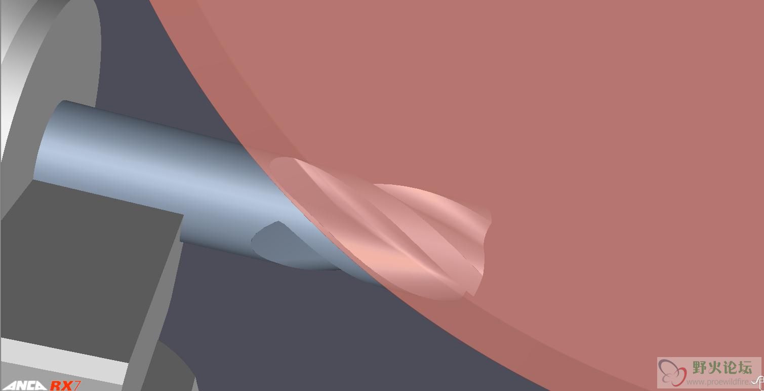

本人从事磨削加工中心行业。。。
近来研究用CREO画立铣刀。。。
遇到瓶颈,速来伸手。。。。
谢谢大家。。

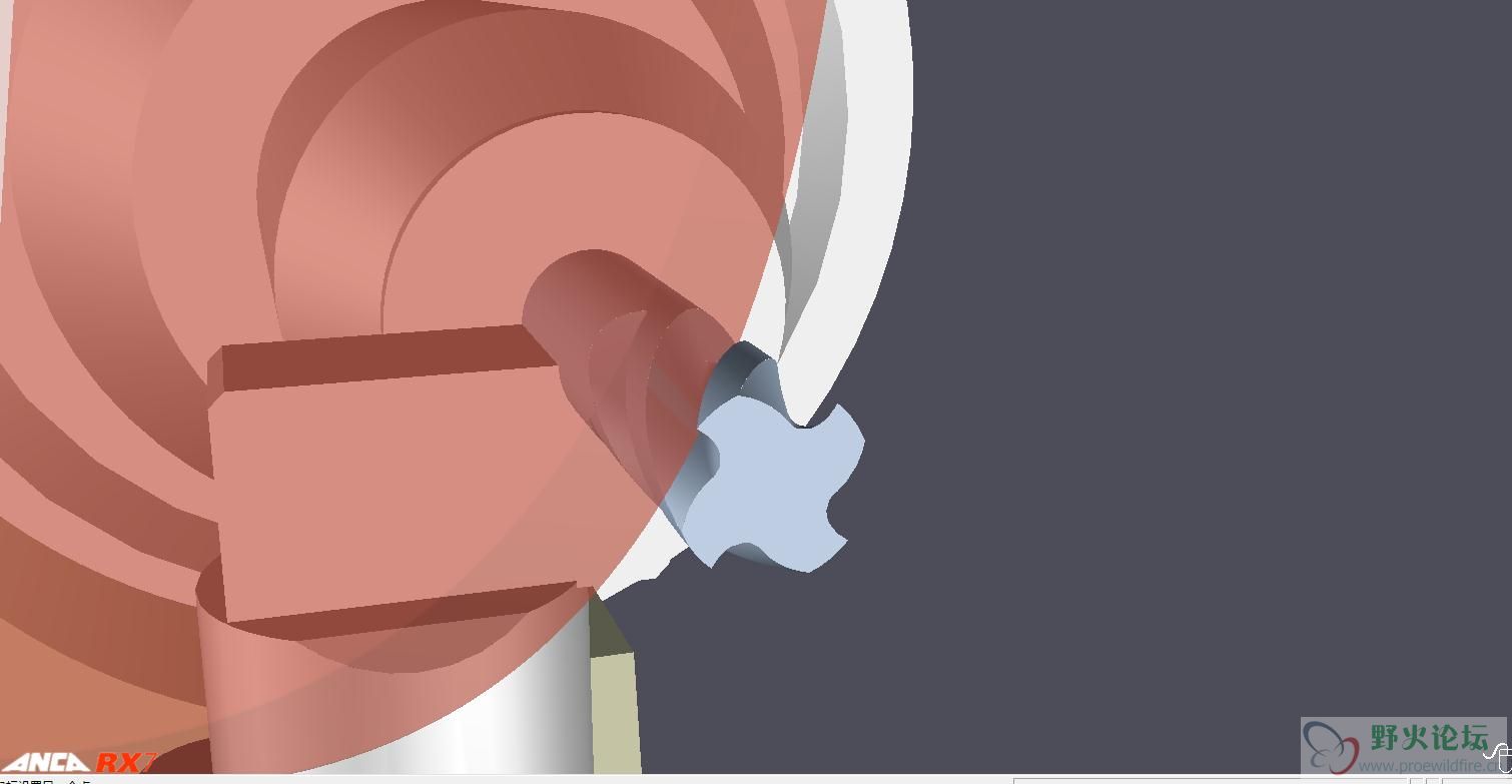

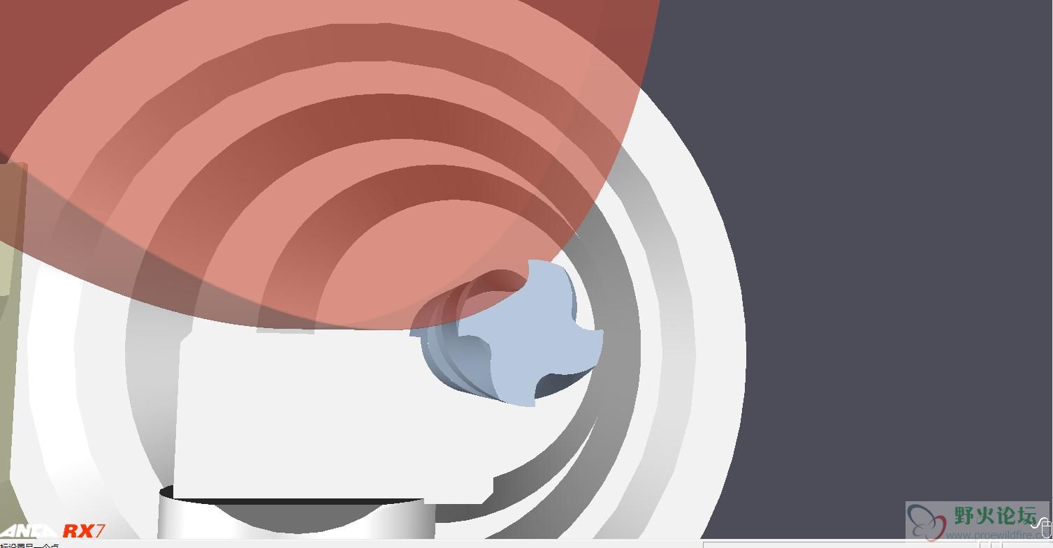

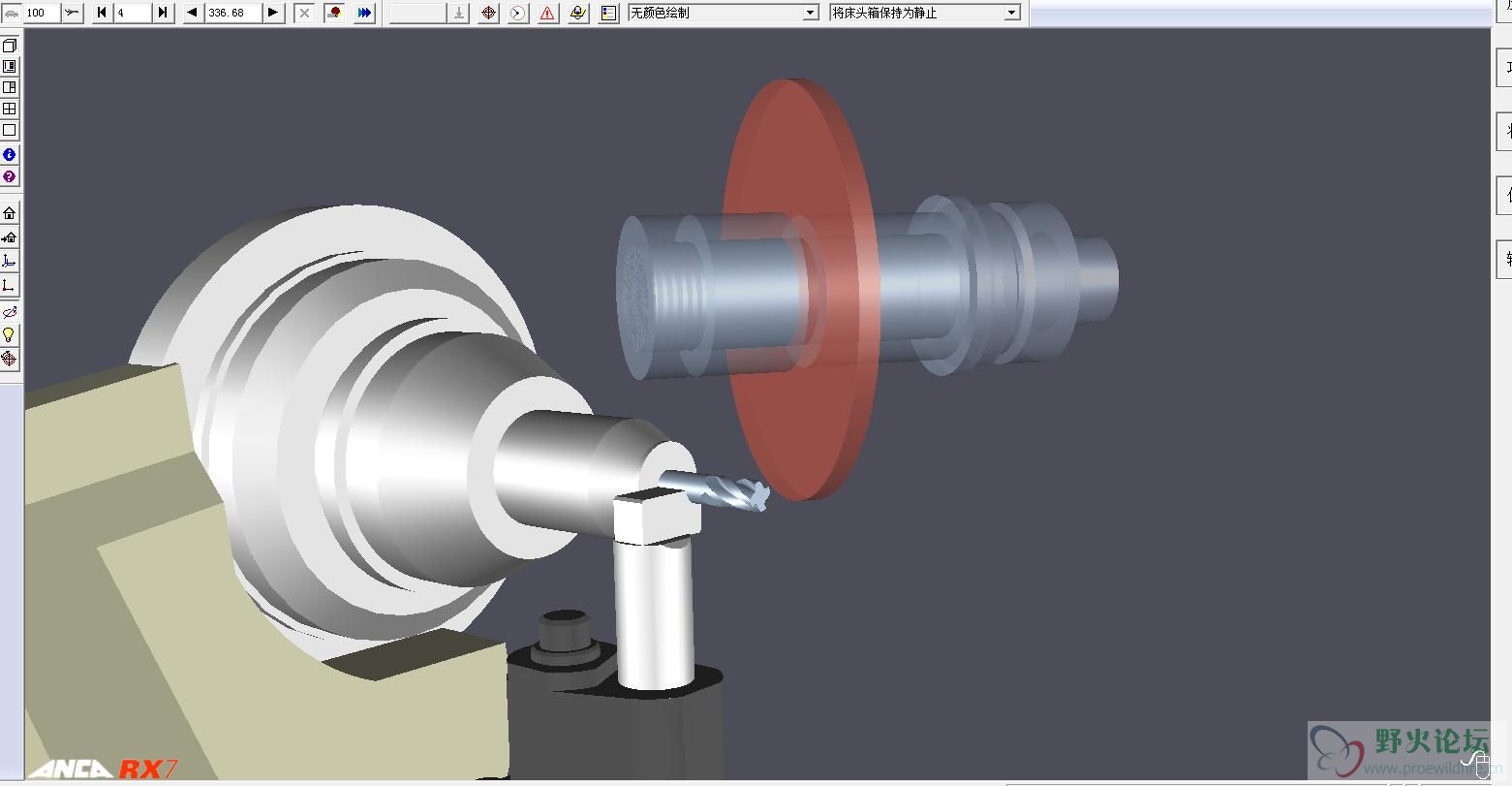

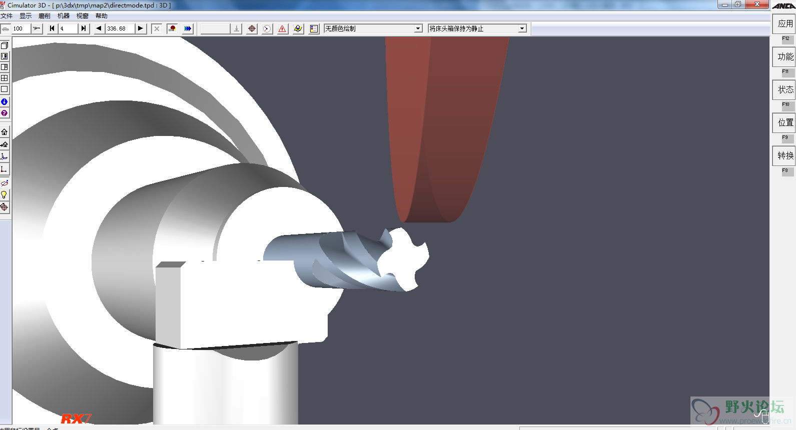

磨加工中心都有配套的CNC模拟器,可以直接模拟刀的样子。。。有ANCA和WALTER。

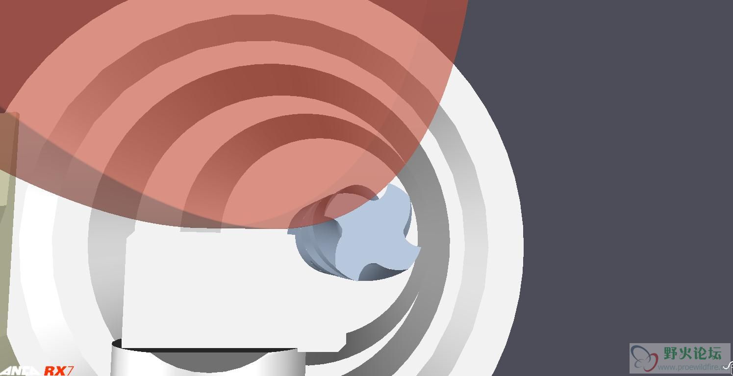

模拟器开槽如图
尾部退刀的时候如图
也就是说,是用一片6MM厚的平砂轮,以螺旋角的方式切入,刀具转动并前行来磨削的。

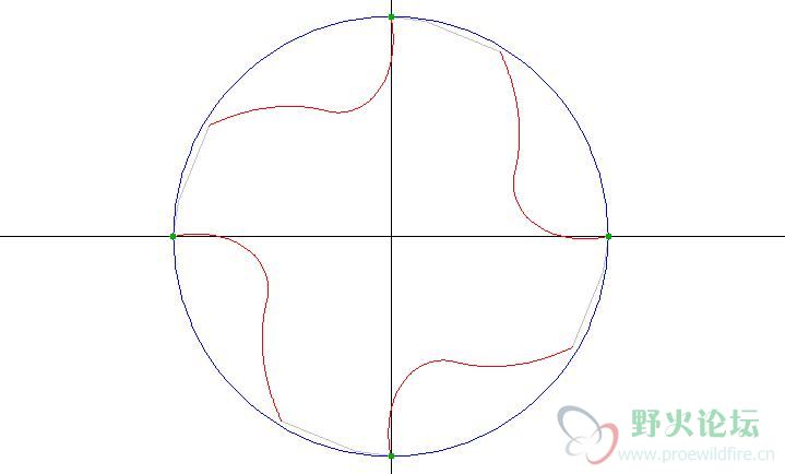

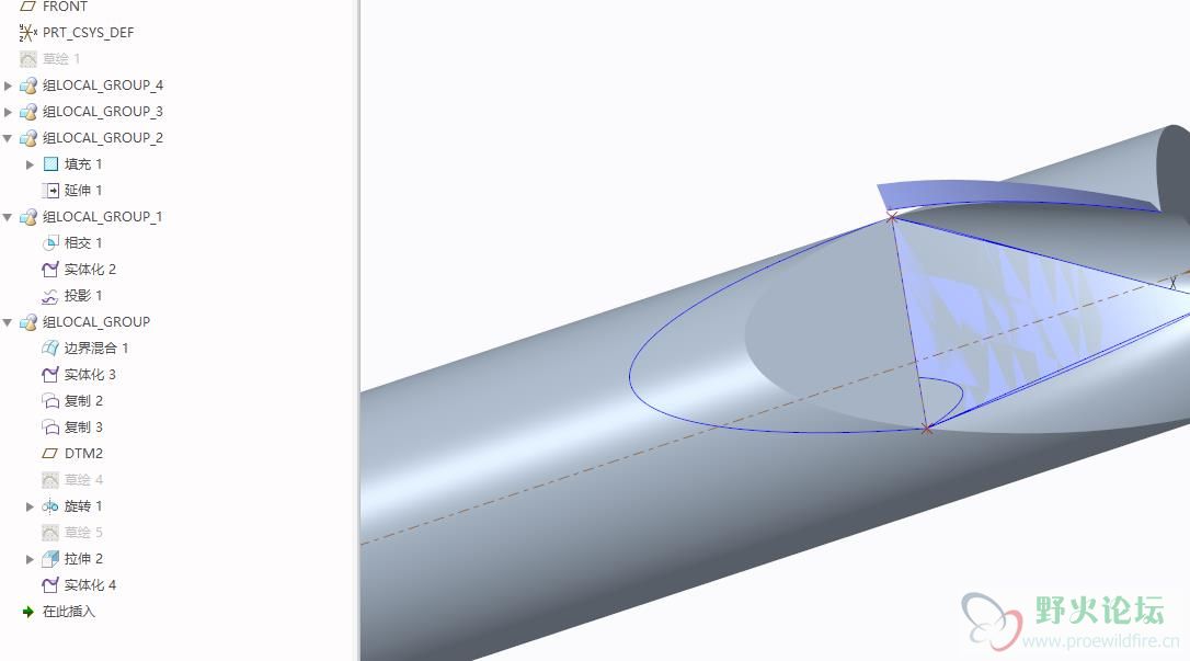

可是我用 零件来画的话,我只会用画槽形的方式来可变扫。。
如下图

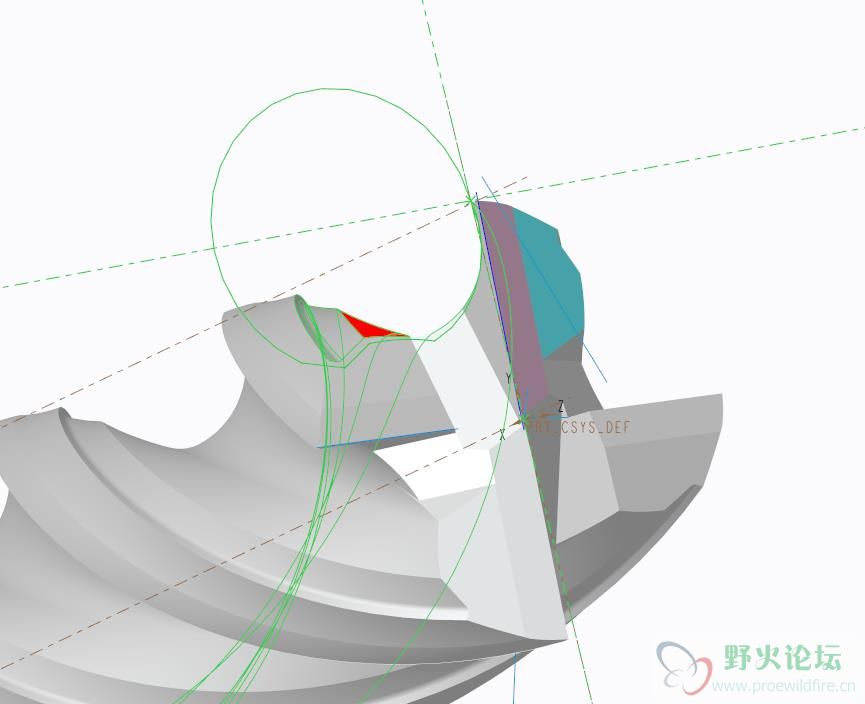

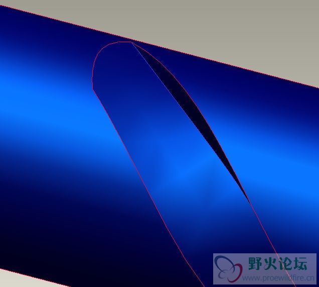

尾部怎么也画不出模拟器出来的样子。。。
虽然用各种方式,比如尾部
但是各种凑数字。。太不源生了。。
我想问问大家。。有没有啥办法能画出模拟器出来的样子。。
或者。。。CREO有没有这种类型的仿真,我看了一下只有铣削加工中心和车削等。。。
没有类似模拟器这种仿真。。。
因为要画CAD图纸归档,所以需要精确的画出。。
这该死的模拟器只能转出IGS和STP格式。。。
这2个读出来就是一个CAD里那种块。。。
不能编辑。。转工程图也全是乱线。。。
谢谢大家。。。

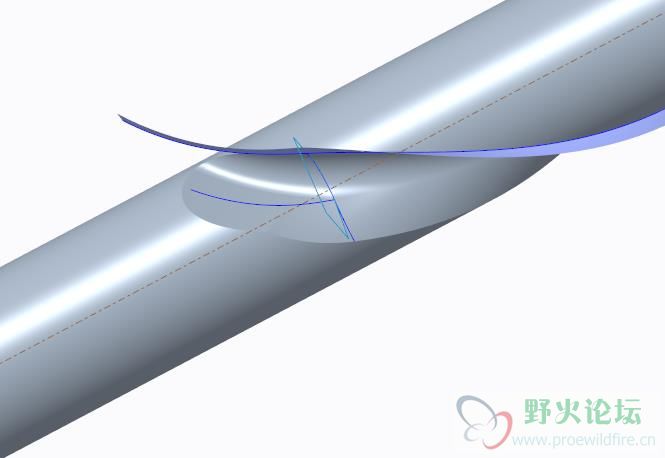

类似这样?
 楼主| 发表于 2018-1-17 09:16 | 显示全部楼层
liurunxing 发表于 2018-1-17 09:11
类似这样?
单独画一个这样的没问题。
关键是前面是二段圆弧槽,要和这个直线退刀槽要无缝对接。
大神试试看
 楼主| 发表于 2018-1-17 09:18 | 显示全部楼层
类似这样?
你看一下可变扫的截面,是圆弧类的。
107
2698
300
3842
热心助人勋章宣传大使勋章优秀会员勋章希望之星勋章
发表于 2018-1-17 09:31 | 显示全部楼层
只顾用,没仔细看过。
截面还是复杂。当然,每个特征可能都会影响刀具的性能。
 楼主| 发表于 2018-1-17 09:40 | 显示全部楼层
liurunxing 发表于 2018-1-17 09:31
只顾用,没仔细看过。
截图复杂是因为我想用非源生方法画出,事实上就是一块平砂轮就能开出,就是不知道怎么用creo来模拟这个方式。头疼。其它都简单。
