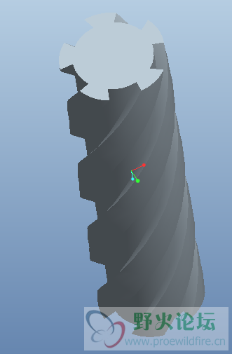

看了一个星期的帖子  下载了很多四刃的 视频也看了很多 但是都画不出 !!!求大神帮帮忙
 楼主| 发表于 2017-12-18 15:11 | 显示全部楼层
φ4X100  刃长32

发表于 2017-12-19 10:19 | 显示全部楼层
如附件
刃口截面还需要专业人士来优化
xidao5.prt.zip
403.96 KB, 下载次数: 4
更改
发表于 2017-12-19 10:34 | 显示全部楼层
楼主的问题应该是不知道刃口曲线怎么做的
建立曲线:笛卡尔
x=8*cos(t*72)
\72是指角度72°,可按实际螺旋圈数设定\
y=8*sin(t*72)
\8指的是半径,这里是用来建立辅助线,所以可以是任意正数\
z=t*20
\20指刃口长度,t是proe固定的参数,在(0-1)区间连续变化\
