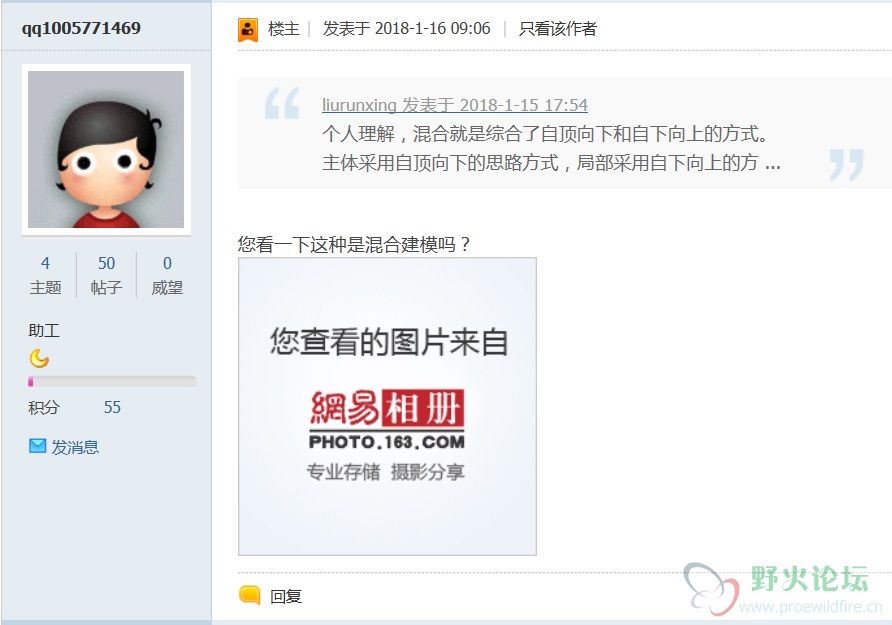

 楼主| 发表于 2018-1-16 09:06 | 显示全部楼层
liurunxing 发表于 2018-1-15 17:54
个人理解,混合就是综合了自顶向下和自下向上的方式。
主体采用自顶向下的思路方式,局部采用自下向上的方 ...
您看一下这种是混合建模吗?

发表于 2018-1-29 21:58 | 显示全部楼层
你的图片看不到内容啊。

 楼主| 发表于 2018-1-31 12:48 | 显示全部楼层
liurunxing 发表于 2018-1-29 21:58
你的图片看不到内容啊。
对着我的图片右键,点属性,可以看到图片地址,复制打开就行的

发表于 2018-1-31 13:19 | 显示全部楼层
看文件名称,驾驶室骨架,
建议论坛内或网上搜一下"骨架模型“,了解一下相关内容。
