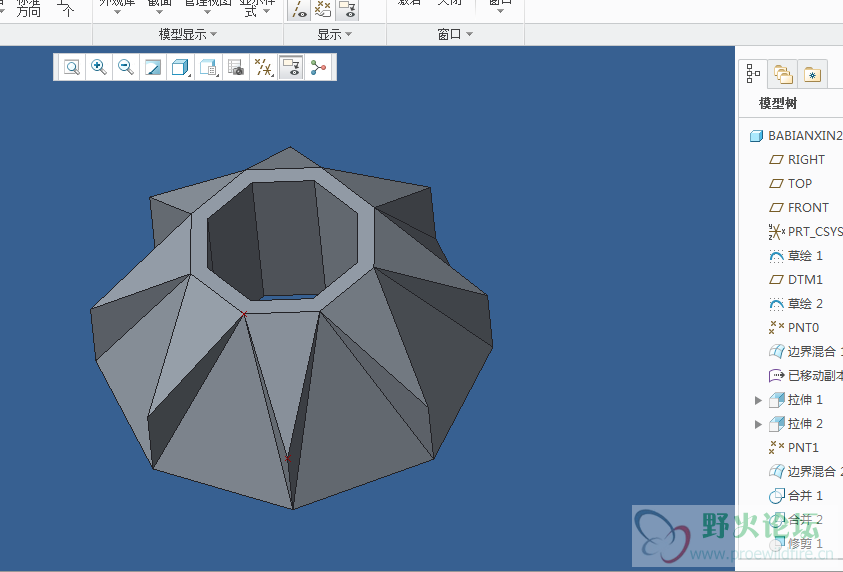

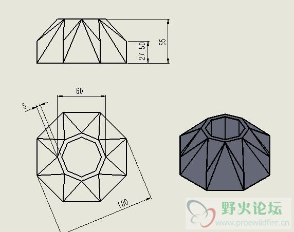

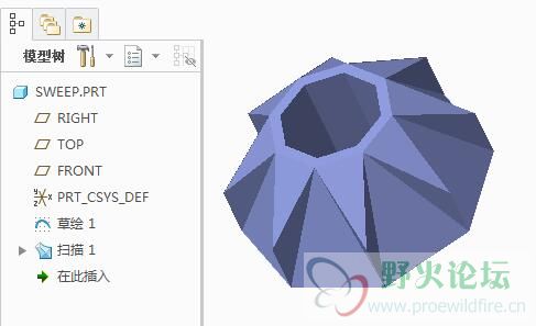

一个在solidworks建模里极容易的练习题,但在creo里建模就比较麻烦一点,如果用扫掠可以近似成型,但与设计原意有差异,是否有更好的建模方案呢?

画了一个

通过拉伸,边界混合之类的拼起来再阵列就可以了,其实挺简单

好的谢谢,我试着做一做看看,刚接触这个软件有些指令不熟悉,多谢指点
