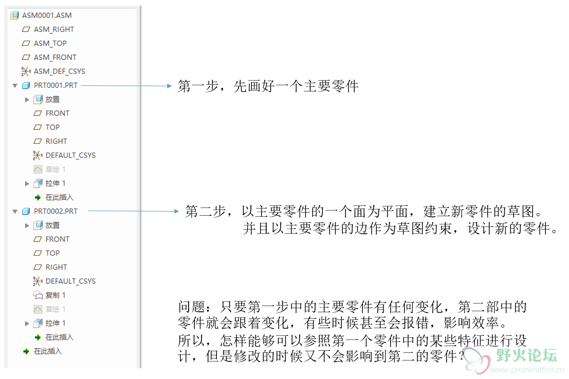

Creo装配设计时,现在都是先画好一个零件,然后用这个零件为基准绘制其它零件。
但是坏处就是修改的时候需要调好久,各种报错,各位大神都是用什么方式设计的啊,分享分享!~

可以试一下骨架模型。
首先将文件组装各层级大致构思好,
建立总装配文件,
第一个骨架文件(最高等级的)组件内建立。
建立各子组件,默认方式。
依次激活各子组件,
在各子组件内建立骨架模型文件
建立下一级子组件或零件。装配方式为默认。
打开顶级骨架模型,
可以在共享数据内导入特征,也可草绘图元,
建立各个基准面,修改基准的名称,做到见名知义,
草绘的图元,可能的话,修改特征的名称,以达到见名知义。
然后在顶级组件下,分别激活各个组件下的骨架模型,
通过共享数据,将顶级骨架内相应的部分特征及基准面,(该子组件用到的特征和基准面)
复制到该骨架模模型内。
打开各子组件,
组件内激活零件,
将子组件下的骨架模型的部分特征及基准面,
以共享数据的方式导入零件。
打开零件,以导入的特征及基准面为参照,
创建特征。
透一个小把戏,以参照方式建立的图元,也要以参照尺寸的形式标注尺寸,方便在工程图内显示尺寸。
叙述的有点繁琐,
但是,如果是“纯设计”,不是“复制设计“,
这种方式,对于后续的修改,是很方便的。
只需修改顶级骨架,更新一下就好。出现参照失败的机率相对小很多。而且,全部零件做好了,装配文件也已经做好了。
配合相应的模板文件更省力。
另一个小把戏,一个子组件下的零件的装入前,
要先修改一下零件模板内的参数(同一子组件下的零件的参数大同小异,主要的不同在于零件名称和材料)
然后复制自……,
然后修改零件名称和材料时,或可以在工程图内的明细内修改,然后重生成,或有其他方法,不用分别打开零件文件去修改。
讲了这么多,文字功底有限,不知说明白了没有。
个人做法,尽供参考。

 楼主| 发表于 2018-1-11 09:54 | 显示全部楼层
liurunxing 发表于 2018-1-10 20:47
可以试一下骨架模型。
首先将文件组装各层级大致构思好,
我刚刚试了一下您说的:通过共享数据,将顶级骨架内相应的部分特征及基准面,(该子组件用到的特征和基准面)复制到该骨架模模型内。
但是这样做还是有一个问题,就是我复制的基准面有变化时,新的零件也会跟着变化。

发表于 2018-1-11 10:43 | 显示全部楼层
xperiaz 发表于 2018-1-11 09:54
我刚刚试了一下您说的:通过共享数据,将顶级骨架内相应的部分特征及基准面,(该子组件用到的特征和基准 ...
prt0001.prt确认是骨架模型零件?

发表于 2018-1-11 13:06 | 显示全部楼层
个人不太喜欢这种方式的设计   相互关联的设计方式有种牵一发而动全身的感觉,修改尺寸时还算好 最严重的是添加一个新的零件  那真是有种欲哭无泪的感觉  所以我我还是喜欢搭积木的方式。   我现在一般是在了解需要哪些功能最终达到什么目的之后  建立一个设计的框架(个人觉得框架是最为重要一环)。之后将其分为多个部分进行设计(选择一个能满足此部分功能的结构),最后进行组装(检查装配后的实际情况,不足部分再进行修改)。
