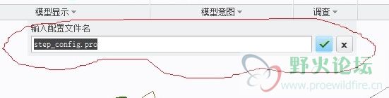

看到网上有说可以直接把一个装配图存成STP的格式,选项为一个文件就行,试了一下我的我的为什么找不到那个选项呢
 楼主| 发表于 2018-1-10 16:26 | 显示全部楼层
只有一个选项,打开是“输入配置文件名”

发表于 2018-1-10 16:52 | 显示全部楼层
是在打开由组件生成的stp时,可以选择打开为零件。

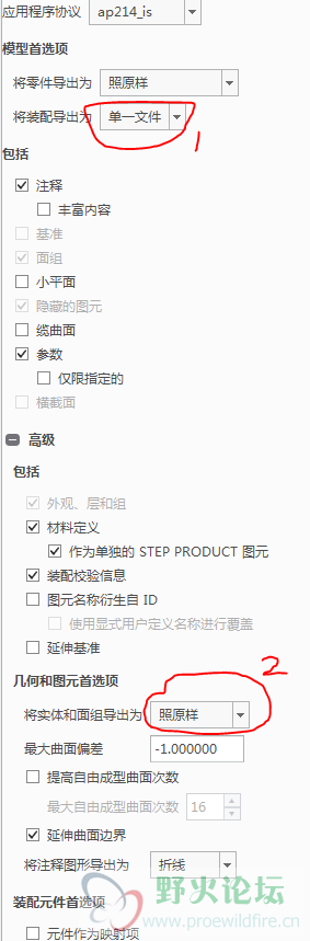

发表于 2018-1-11 08:34 | 显示全部楼层
是不是这样?!
 楼主| 发表于 2018-1-11 14:44 | 显示全部楼层
我的为什么是这样的,没有那个可以选择是否单一文件的选项,有人知道是怎么回事吗
 楼主| 发表于 2018-1-11 14:45 | 显示全部楼层
选项点开是这样的
