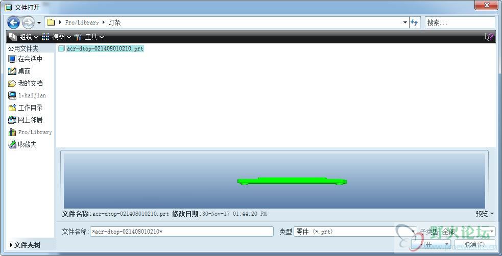

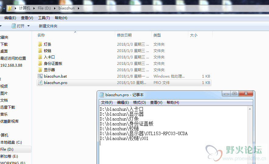

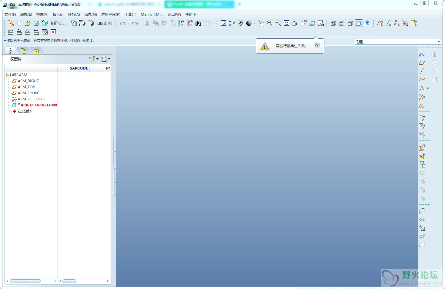

自建了零件库,pro_library_dir指向库文件夹,search_path_file指向了搜索路径的.pro,
但调用零件时,PROE仍旧不能自动识别路径,必须手动检测,很烦,不知道哪里出了问题,
各位大神给看看问题在哪。。。

我很久之前有配置过text文件夹下config.sup,当时search_path_file指向的是另一个文件,按proe配置文件读取顺序和优先级,当config.pro与config.sup配置冲突时,强制执行的是config.sup中的配置,而不是启动目录下的config.pro,所以我在config.pro中的这一项配置是无效的
