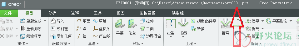

这有相当好的用处,有没有办法得到当前模型的路径。

这个设置只能显示当前模型的路径
display_full_object_path yes

不只是能看到,最好是能复制到内存中.这样我可以直接在另外的装配体中调用此零件.加快我的设计速度 .

把你要的那个零件名复制下,然后组件环境下直接点组装,在搜索里粘贴那个零件名,我一般都是这样的。这个速度也很快,前提要把零件重命名设置一个快捷键,组装也设置一个快捷键

嗯 ,您这方法感觉也相对可行,我一般也是这么干,但没有录复制名字快捷键.
要是能直接复制模型路径 ,直接在组装处粘入地址栏,一次性录个快捷键 会相当不错.
我先试下你这思路,看能不能解决.
重命名肯定 是有快捷键的,这个使用频率特别 高.

试了一下,组装时直接输入零件名可以。谢谢分享
