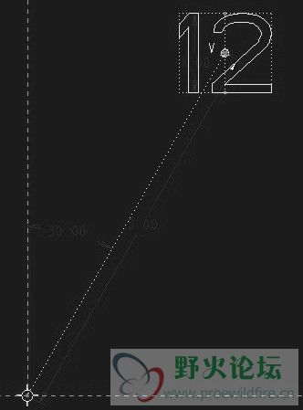

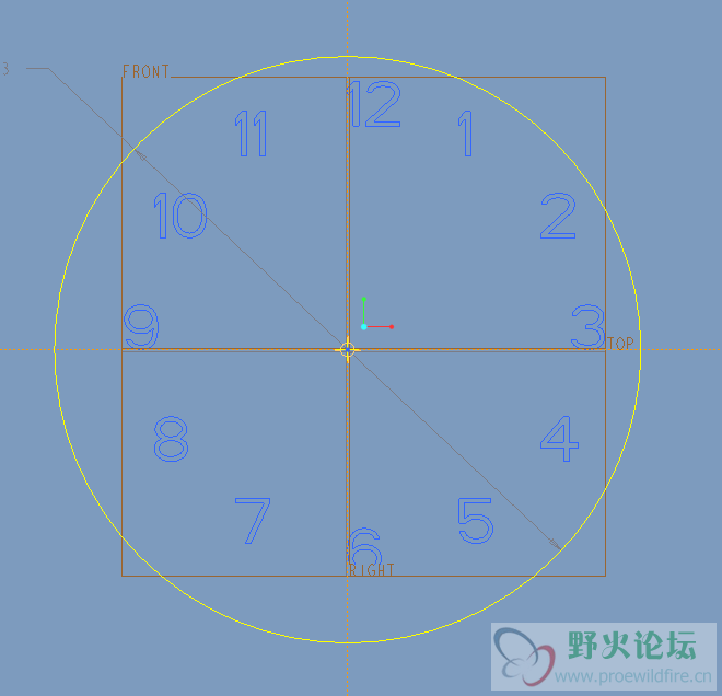

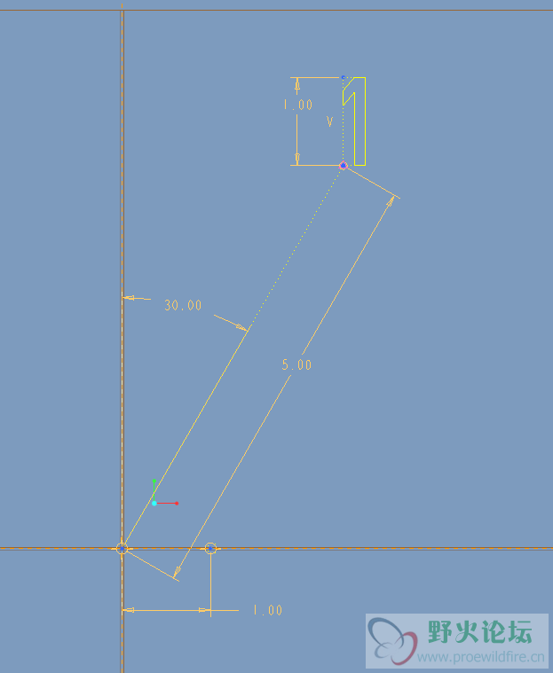

[原创] 钟表刻度盘和字符阵列

3.0版的,数字当然是一次阵列出来的,其实整个零件应该是一个草图直接阵列出来的,只是那样做估计很多朋友会看晕,所以全部分解做出来,就是为了便于理解练习
