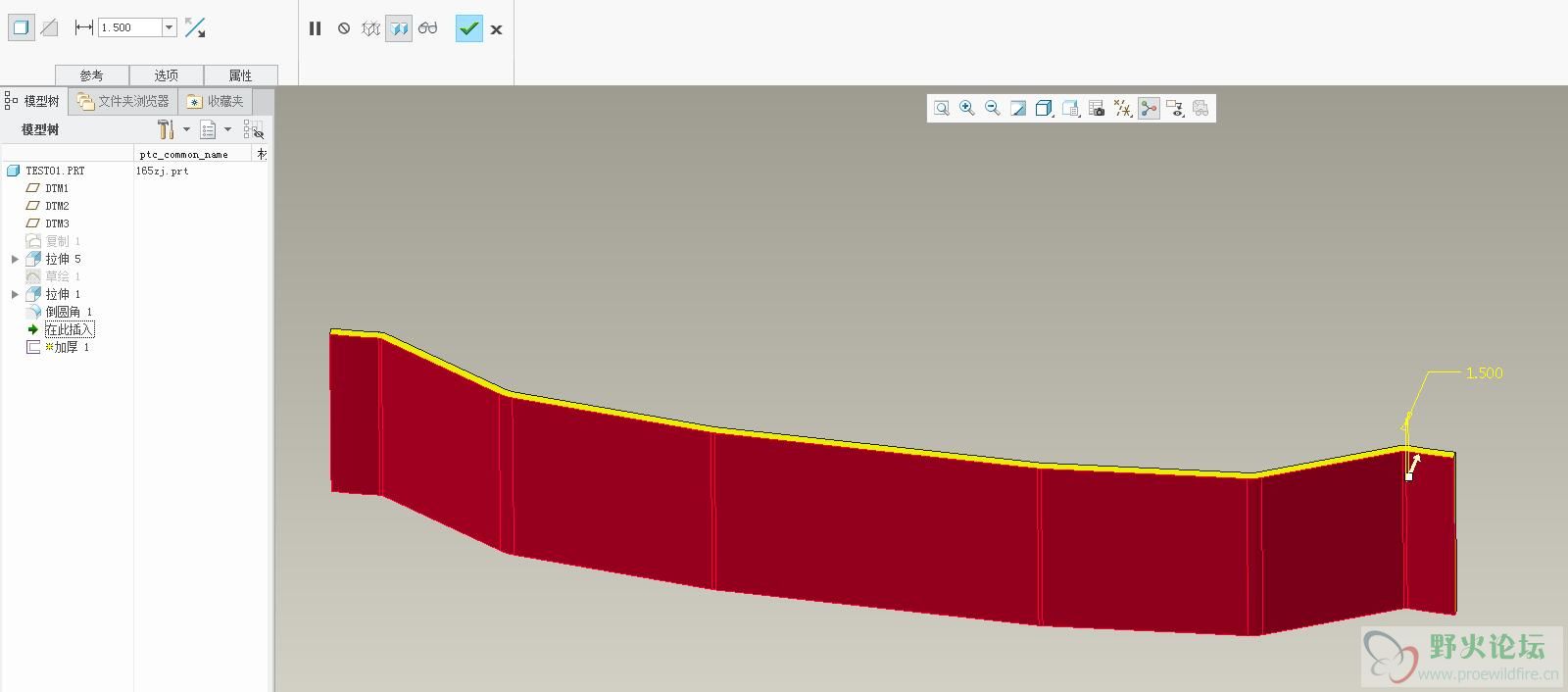

 楼主| 发表于 2018-1-8 16:29 | 显示全部楼层
20171207 发表于 2018-1-8 15:11
你看3楼的 CROE 2.0压缩包
你的意思我明白,把拐角的地方都切除掉就可以直接展平。但是现在我想保留你切除掉的那几个拐角。该如何实现?

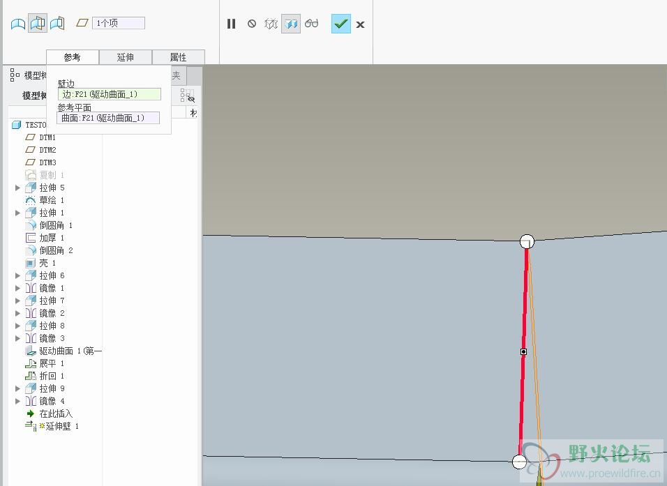

发表于 2018-1-8 16:46 | 显示全部楼层
a70332758 发表于 2018-1-8 16:29
你的意思我明白,把拐角的地方都切除掉就可以直接展平。但是现在我想保留你切除掉的那几个拐角。该如何实 ...
展开之后再补三角形面
也可以延伸至平面补面

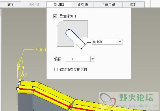

发表于 2018-1-8 16:56 | 显示全部楼层
如果是激光割你直接用钣金构图吧
转换这个边不好处理
我把步骤发上来

 楼主| 发表于 2018-1-8 18:32 | 显示全部楼层
20171207 发表于 2018-1-8 16:46
展开之后再补三角形面
也可以延伸至平面补面
非常感谢。
