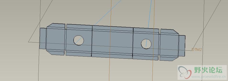

展开这个形状。当转换为钣金的时候有个曲面不均匀的问题,看看你们怎么解决。

发表于 2018-1-6 08:17 | 显示全部楼层
你做这一步切除的时候没有考虑钣金倒角特征
如果需要钣金展开,圆角部分一定要保留完整或者直接切除掉
这样子沿着边切除就好
这样子沿着边切除就好

 楼主| 发表于 2018-1-8 10:14 | 显示全部楼层
20171207 发表于 2018-1-6 08:28
我修改了下
只提供参考
你的好像是高版本的。我的是creo2.0的。打不开。

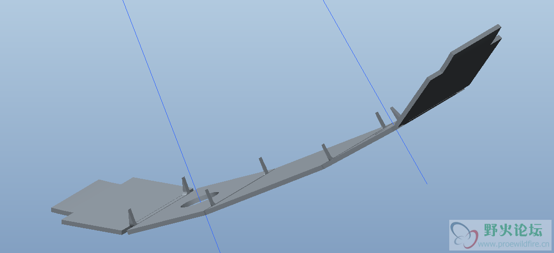

 楼主| 发表于 2018-1-8 12:57 | 显示全部楼层
我修改了下
只提供参考
我还有最后一个问题。你是切除了一部分 特征来实现直接展平,如果用边扯裂这个命令又改怎么做?我现在做到这里卡住了。应该是钣金的命令补熟悉。导致最后这些特征无法展平。

发表于 2018-1-8 15:11 | 显示全部楼层
a70332758 发表于 2018-1-8 12:59
这个是我做的附件
你看3楼的 CROE 2.0压缩包
