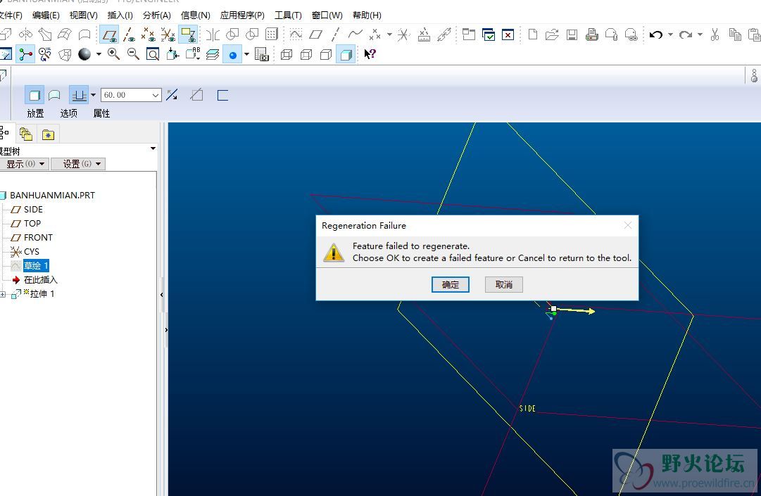

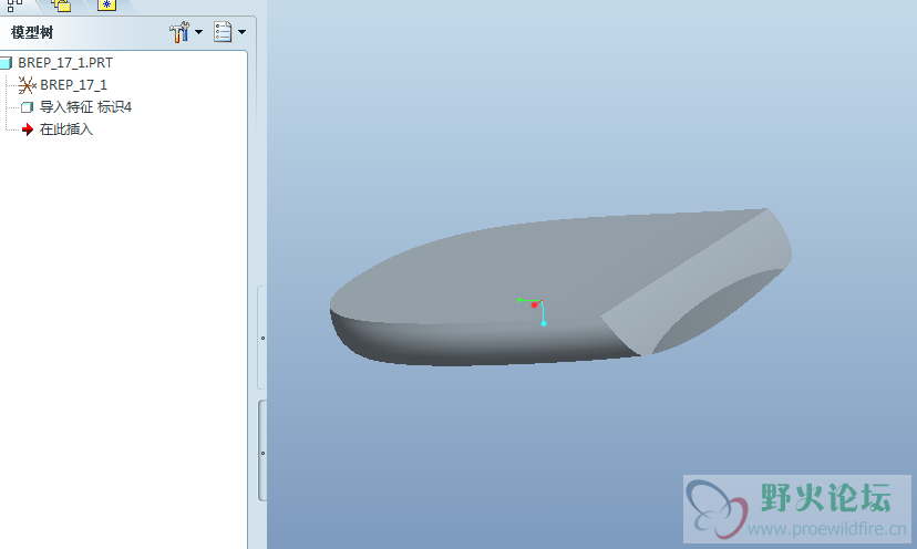

草绘以后拉伸为实体,出现了这种情况,而且选择拉伸√以后看不到实体,请大侠帮忙指导

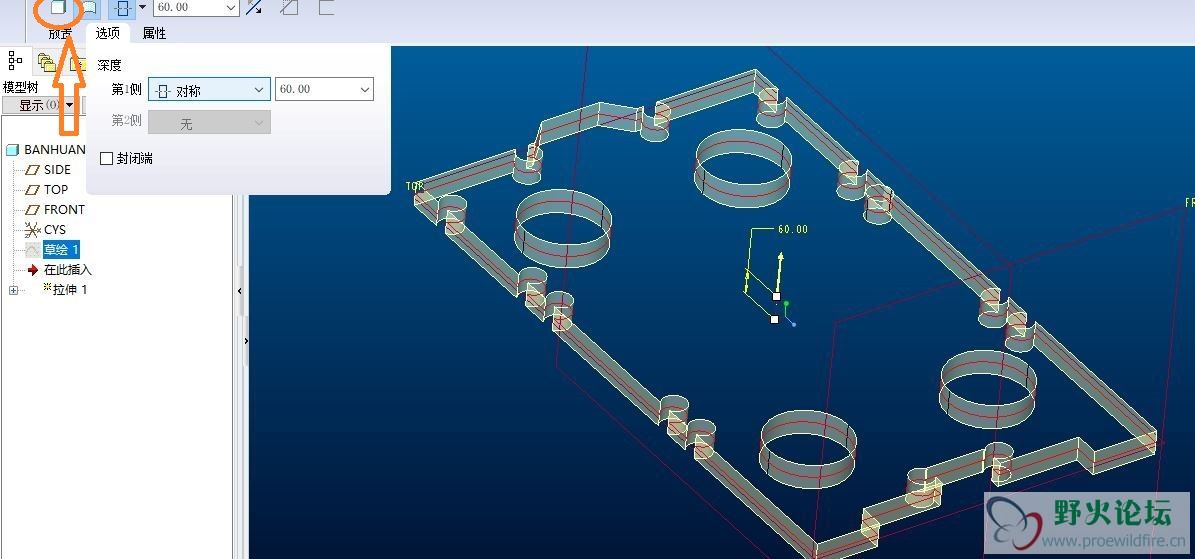

选第一个拉伸实体

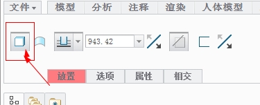

见你左上角 选择最左边的选项,不要选曲面。

二三楼正解

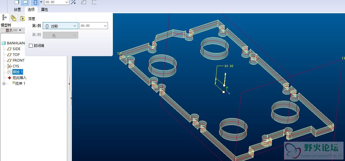

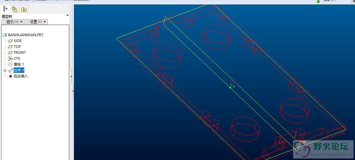

同一个草绘,选择实体拉伸就这样了

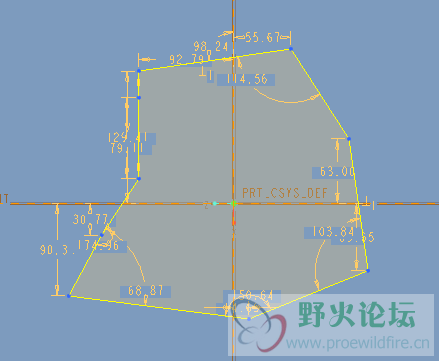

先检查草绘是否封闭,线条是否有多余,相接点是否重合
草绘检查
草绘检查
封闭草绘会显示黄色背景
封闭草绘会显示黄色背景
45
发表于 2018-1-5 14:07 | 显示全部楼层
先观察截面是否闭合,然后先拉出外围大体,然后再切除圆柱孔。

可能你的草绘未闭合,或有重复线段
