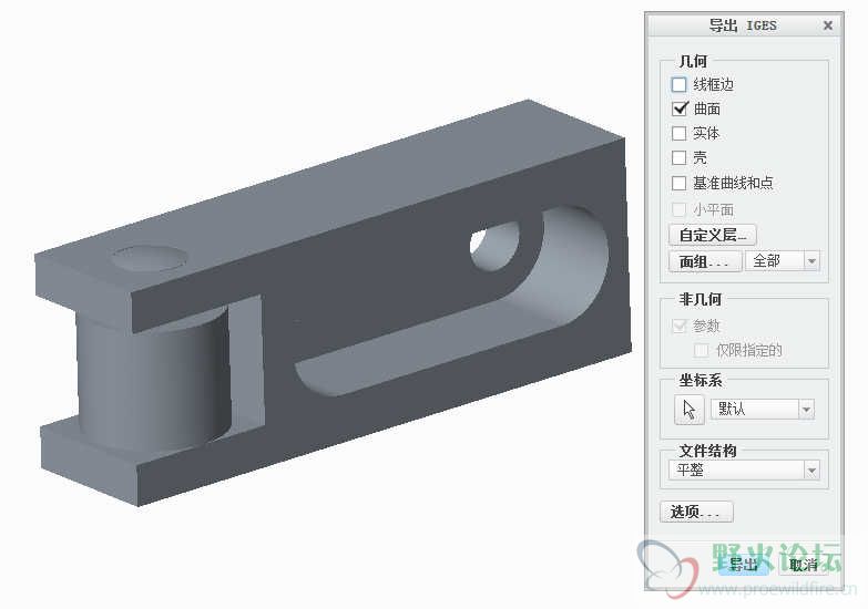

  对于经常对外分享3D模型的人来说,如何保证设计方案不被简单容易的复制是需要考虑的问题。今天偶然发现了一种解决办法,可以把组件装配图保存为单个零件。操作步骤很简单:

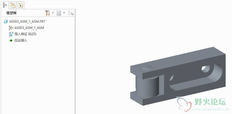

保存副本——>IGS格式——>勾选曲面,面组全部,坐标系默认,文件结构选平整——>导出;打开保存的IGS文件时,默认的是零件格式,即使改为组件模式,左侧的模型树中也是只有一个文件;如下图
47495

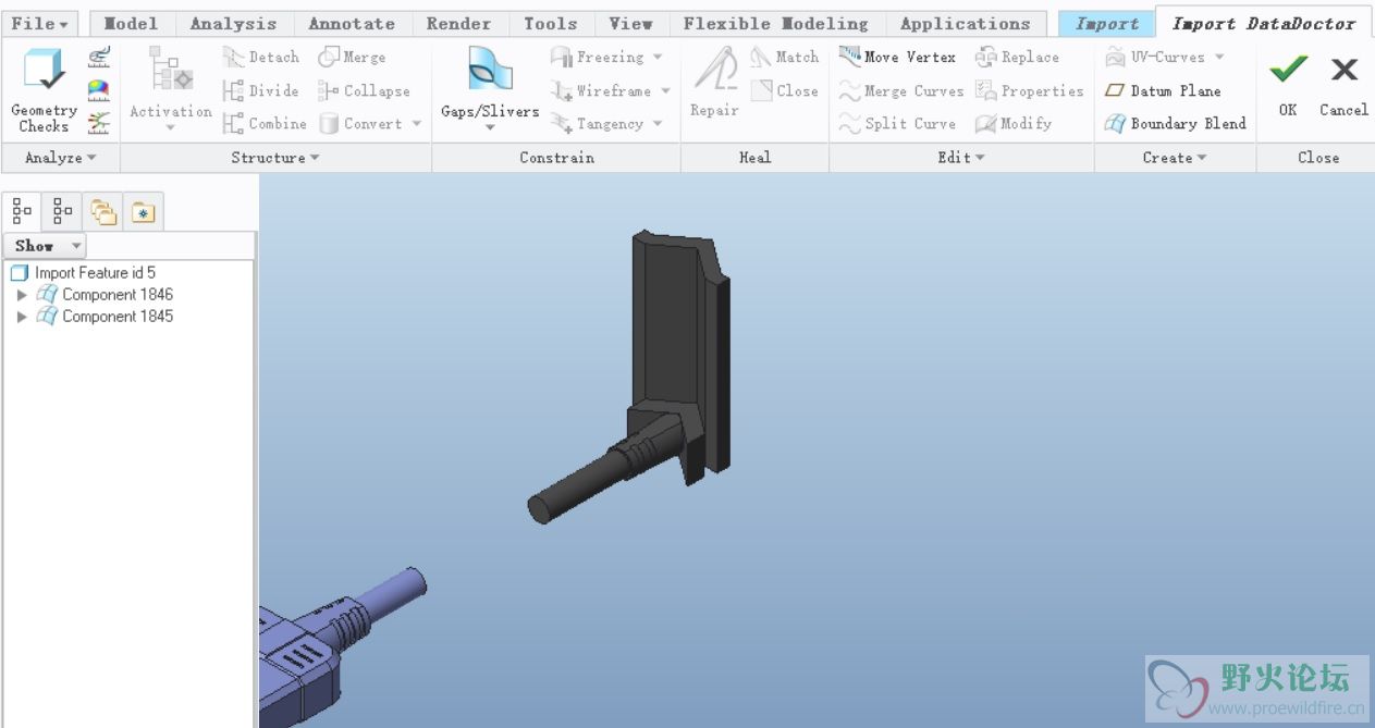

实际上使用IDD打开后,是有几个面组的,一个面组代表一个零件。有经验的同学可以看看。
IDD
IDD

其实组件档保存为--IGES 格式,在IDD模式下面还是可以单独删除,编辑单独零件面组,相当于还是具有编辑性

不是最好的解决方法,这个不行啊,别人再把你的Igs转成STP。你看看还是一个整体吗?
