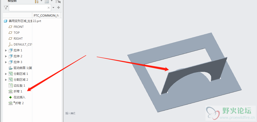

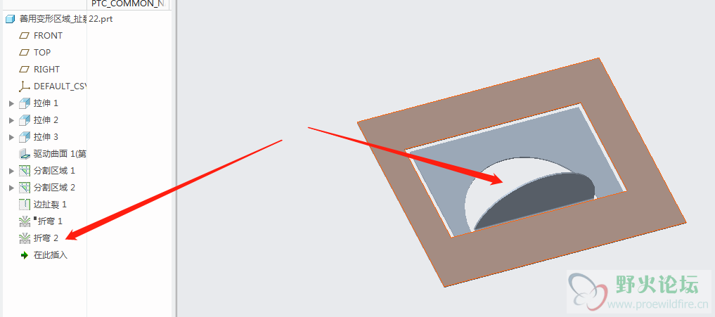

我也是学习大家的,分享给大家
利用分隔区域分隔成2个部分,边扯裂这个步骤必须有
结果1
结果1
结果2
结果2

发表于 2018-11-9 00:09 | 显示全部楼层
只要将你想要折弯的区域选为变形区域,记得加边扯裂,就可以了
善用变形区域_扯裂_折弯-2.prt.zip
110.09 KB, 下载次数: 13
我试了下,可以省下变形区域2
