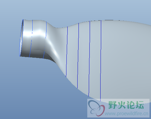

[求助] 谁能帮我把风机叶片混合起来,表面光滑
发表于 2017-12-19 08:47 | 显示全部楼层
如图
加一个草绘圆
加一个草绘圆
45
55

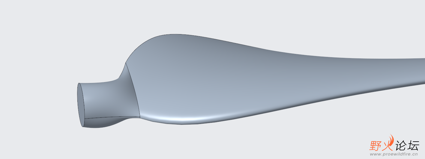

发表于 2024-12-3 14:28 | 显示全部楼层
文件传错了
45
55
发表于 2024-12-3 15:35 | 显示全部楼层
一个窄的图形和一个圆形之间过渡还是过于激烈了,应该加个椭圆在中间过渡一下
