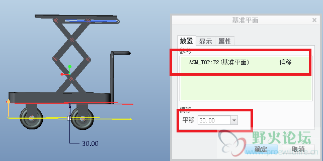

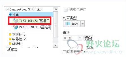

楼主: jiuzhou_001
[求助] 学习仿真想让这个手推车在平面上行走一段距离后
56
发表于 2017-12-13 22:02 | 显示全部楼层
有两个地方有问题,第一asm0002的约束中 【平面连接】 定义错误,应选择asm0002中你最后定义的ATM1平面;第二asm0002中你定义的ATM1平面不应该参照轮子的轴线,直接相对框子下表面进行偏移30。这两个改完后再在asm0001中进行机构分析,再加一个电机选取平面约束 的一个轴控制小车直线运动,再把其他的电机的运动设置好就可以了。如果再精确点可以算下轮子的转动速度和小车的直线运动速度,更真实。最后提醒一下,做机构仿真千万要注意各部件的层级关系,有些部件下零件的特征(轴、点等)不能使用否则会出错。如果不加控制小车运动的电机的话就是运动仿真了,牵涉到摩擦力,没试过。
<软件只是工具,能力才是关键>
152
192
 楼主| 发表于 2017-12-14 22:07 | 显示全部楼层
z2536066297 发表于 2017-12-13 22:02
有两个地方有问题,第一asm0002的约束中 【平面连接】 定义错误,应选择asm0002中你最后定义的ATM1平面;第 ...
谢谢你 是我定义错误 这个问题解决了 至于你说的让在平板上行走 还没有实现 我再学习一下 再次感谢
