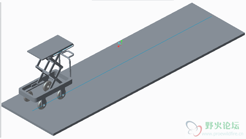

发表于 2017-12-13 09:04 | 显示全部楼层 |阅读模式
自己在学习仿真的过程中 ,想让这个手推车在平面上行走一段距离后 再次顶升 按照要求设置好后 却无法行走,顶升去没有问题 ,希望大家帮忙解答
Q06-01(台车平行运动机构)1.zip (277.39 KB, 下载次数: 35)
Q06-01(台车平行运动机构)2.zip (351.44 KB, 下载次数: 35)
需要将两个文件都下载 安装 先谢谢了

发表于 2017-12-13 11:21 | 显示全部楼层
1.检查装配约束是否正确  2.检查伺服设置参数是否正确 3.检查时间设置是否正确   你现在我觉得是行走的的伺服电机设置存在问题

 楼主| 发表于 2017-12-13 11:25 | 显示全部楼层
szb410886654 发表于 2017-12-13 11:21
1.检查装配约束是否正确  2.检查伺服设置参数是否正确 3.检查时间设置是否正确   你现在我觉得是行走的的伺 ...
昨天我做了检查 貌似没有问题 我再仔细看看吧 时间关系也分开了 约束也没有问题 我是四个轮子都设置了伺服电机 同样的速度和时间

发表于 2017-12-13 12:12 | 显示全部楼层
jiuzhou_001 发表于 2017-12-13 11:25
昨天我做了检查 貌似没有问题 我再仔细看看吧 时间关系也分开了 约束也没有问题 我是四个轮子都设置了伺 ...
轮子跟移动没关系 弱弱的问下 你移动不会是靠轮子的电机吧   能把机构里 有哪些电机  截个图吗

 楼主| 发表于 2017-12-13 13:09 | 显示全部楼层
还真是靠电机 这个我看别人也是那样子做 为什么到我就不行了  利用伺服电机的速度 是不是错误的呀

发表于 2017-12-13 14:45 | 显示全部楼层
移动可以直接有滑行电机就好了

发表于 2017-12-13 15:02 | 显示全部楼层
直行电机先运动10秒或20秒 具体看你设置的速度,直行电机走完再运行升降电机。电机的运行时间上不要冲忽!

发表于 2017-12-13 15:58 | 显示全部楼层
轮子加电机只是为了使 动画逼真。   而实际移动是有另外的电机带动的
