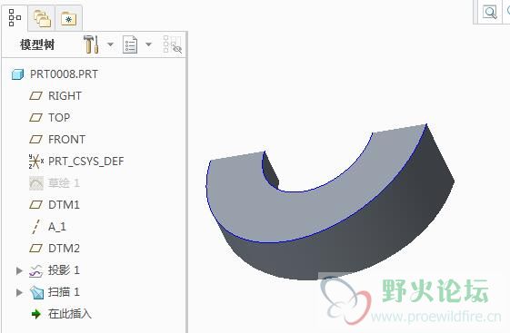

关于建模,能用最基础且简单易懂的方式实现的,就尽量不要用复杂的方法去构建,故特意用二种最基础的方式做了这个模型,可供参考
扫描建模
扫描建模
sweep.prt.rar
60.8 KB, 下载次数: 0
扫描建模 creo3.0

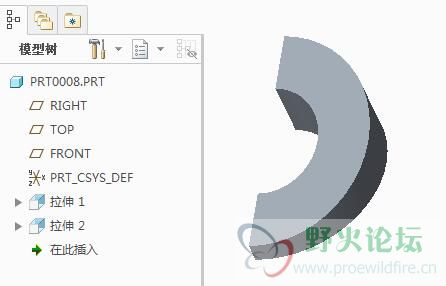

extrude.prt.rar
52.73 KB, 下载次数: 0
拉伸建模
