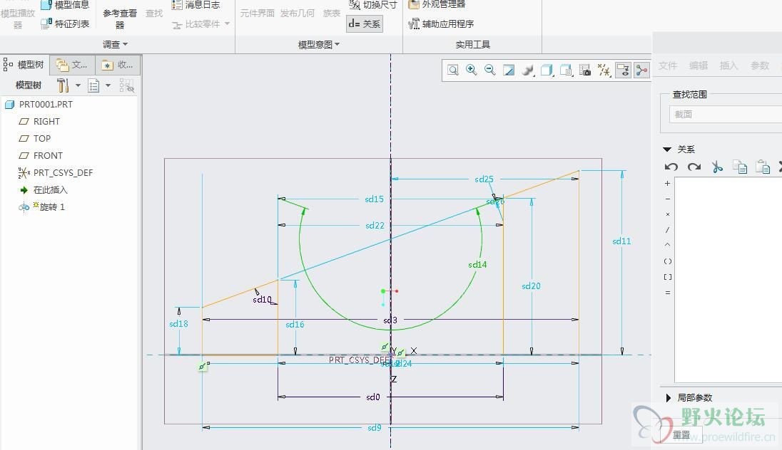

发表于 2017-12-8 19:00 | 显示全部楼层 |阅读模式
大神们!怎样使SD18随旋转角度逐渐增长到SD11?同时sd16也要增长到sd20.

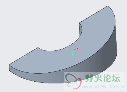

 楼主| 发表于 2017-12-8 19:05 | 显示全部楼层
旋转后这个样子。

发表于 2017-12-8 21:53 | 显示全部楼层
这个模型有点类似混合命令选项里的旋转混合。你试下用这个命令。

发表于 2017-12-9 08:21 | 显示全部楼层
三角函数 关系。

发表于 2017-12-9 09:30 | 显示全部楼层
图形函数也好用的啊,还有不要用旋转,用扫描

 楼主| 发表于 2017-12-11 09:59 | 显示全部楼层
混合旋转的截面不是切开形状的,是圆弧。试过。
70
creo里还有图形函数吗?就是图形控制?
