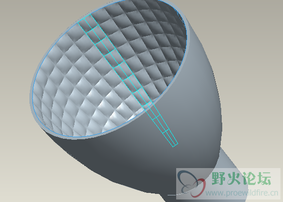

 楼主| 发表于 2017-12-12 13:19 | 显示全部楼层

发表于 2017-12-12 15:05 | 显示全部楼层
ttt0630 发表于 2017-12-12 13:19
能发一下PRT文件吗
我不知道怎么发。你有邮箱不,我发给你。

 楼主| 发表于 2017-12-12 17:00 | 显示全部楼层
三也村夫 发表于 2017-12-12 15:05
我不知道怎么发。你有邮箱不,我发给你。
你看一下九楼我发的图片,箭头所指部分还是有点区别

发表于 2017-12-12 17:21 | 显示全部楼层
是的,他那个相接的地方是圆截线,有可能只能用关系式来做了,哪天有空我再研究下。试一下点陈列的时候加一个关系式,就是直径逐渐变大。
发表于 2017-12-13 15:01 | 显示全部楼层
https://pan.baidu.com/s/1c2CoFOO
密码:itd5
自己看吧,一步步画的,大概步骤就是画轮廓然后再创建边界混合,然后阵列,也就差不多了
