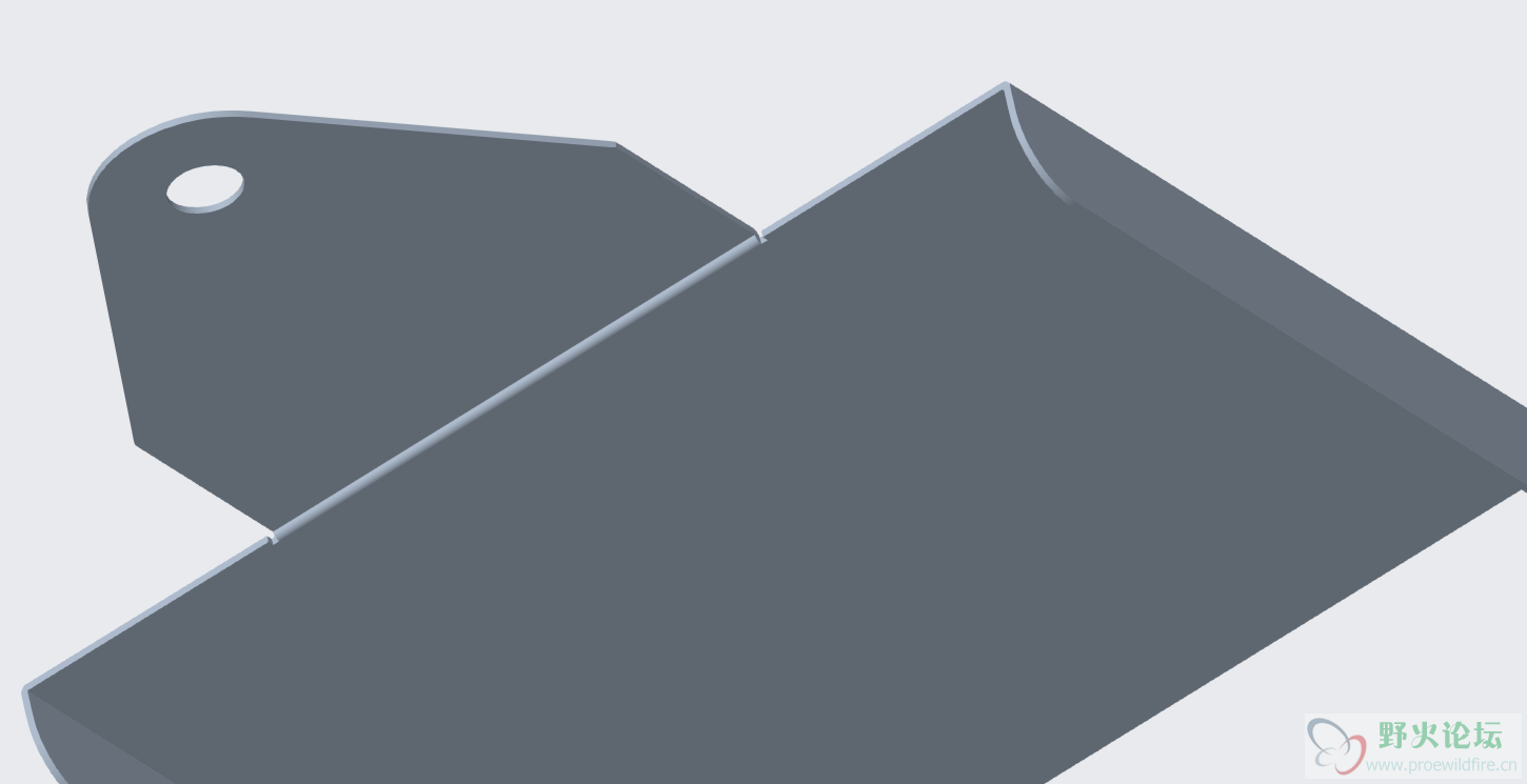

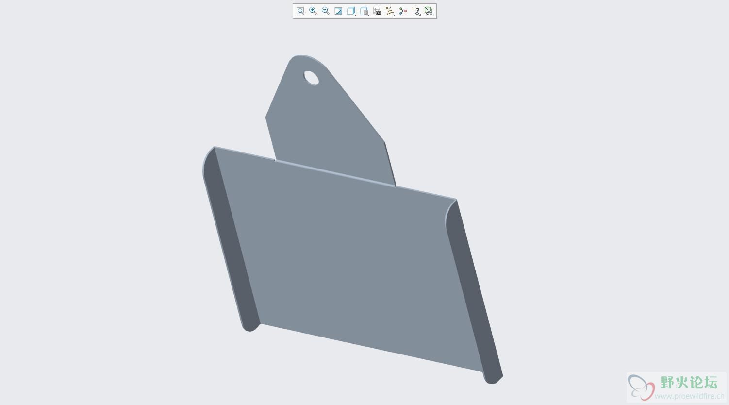

[求助] 请教一下给位前辈这个折弯。

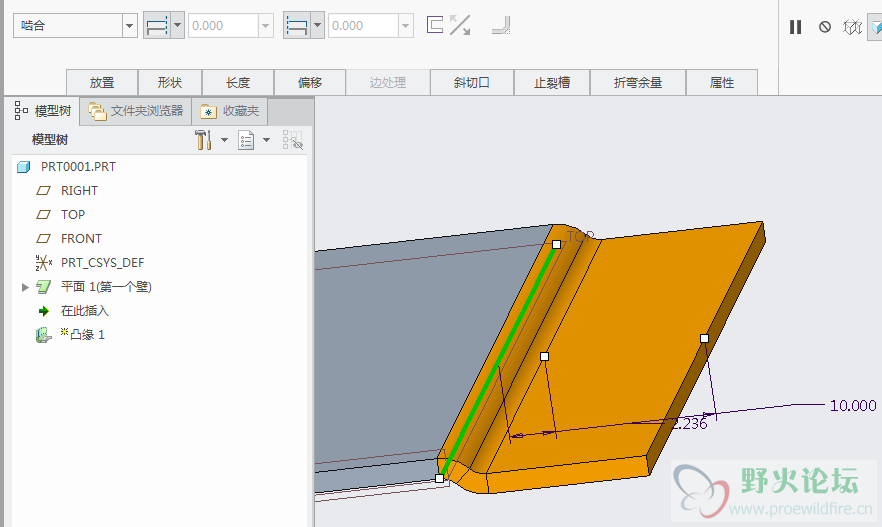

是这样的!同时我发现了个问题,我的是creo2.0  法兰里面没有啮合可选。非常谢谢您
那你更新版本呗

 楼主| 发表于 2017-12-5 14:19 | 显示全部楼层
恩恩,知道了,再次谢谢您的解惑

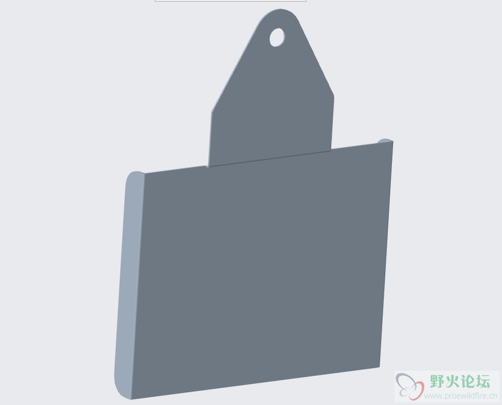

发表于 2017-12-9 17:22 | 显示全部楼层
看下是不是这个

 楼主| 发表于 2017-12-11 09:04 | 显示全部楼层
是的,我更新了版本,4.0有啮合,之前的2.0没找见

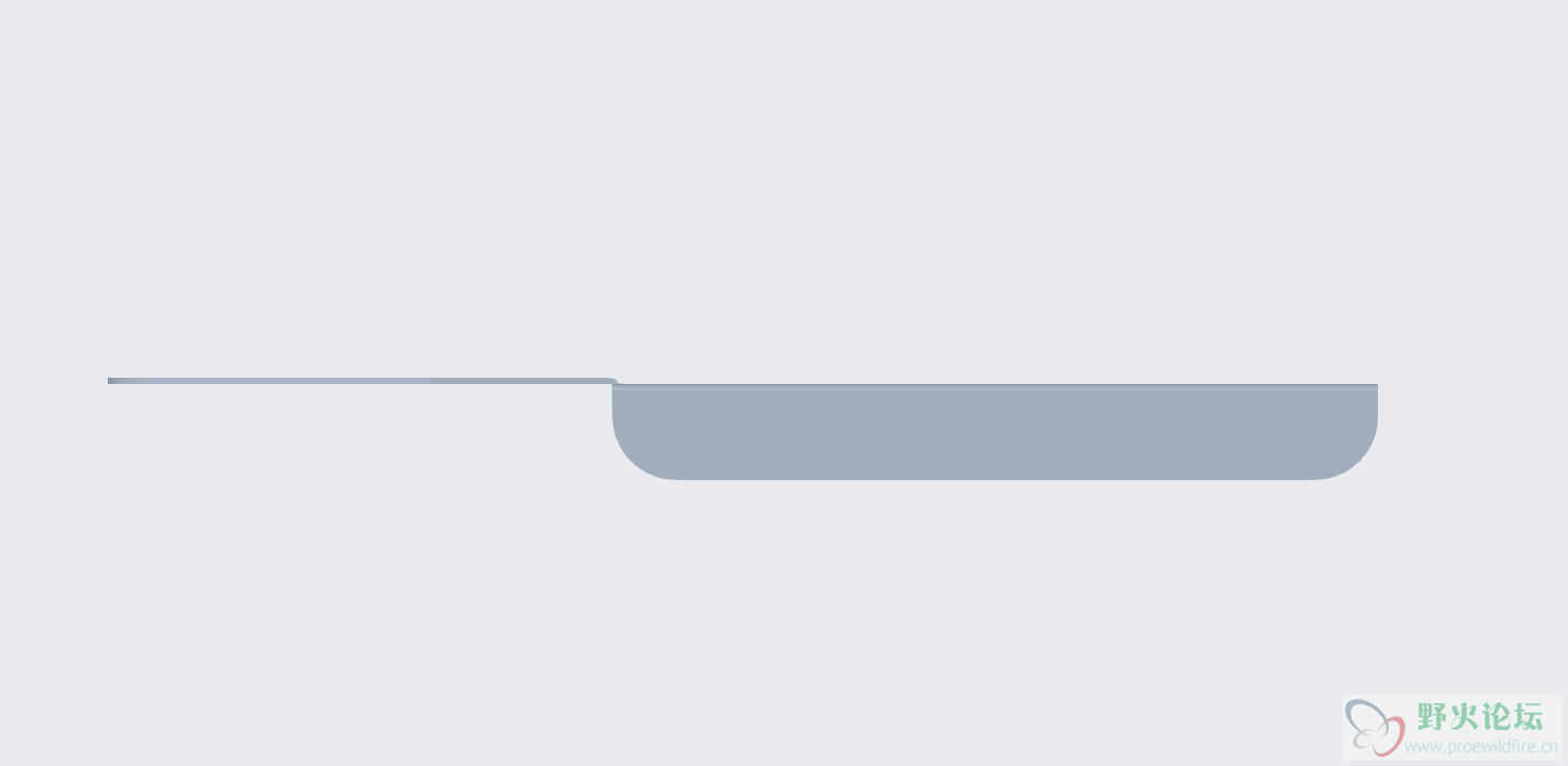

发表于 2017-12-13 19:37 | 显示全部楼层
法兰壁命令,选 啮合  ,修改R大小,越小越好,然后就会和实际段差非常接近了。请看prt文件,3.0版本制作的。

发表于 2017-12-18 11:14 | 显示全部楼层
这个不能叫折弯,只能叫冲压成型
