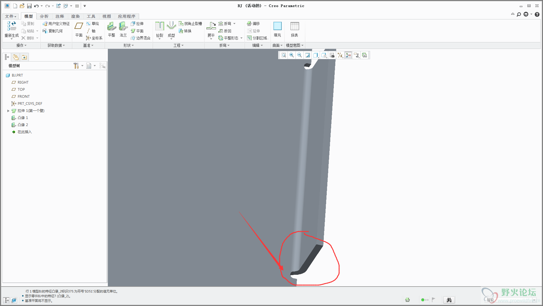

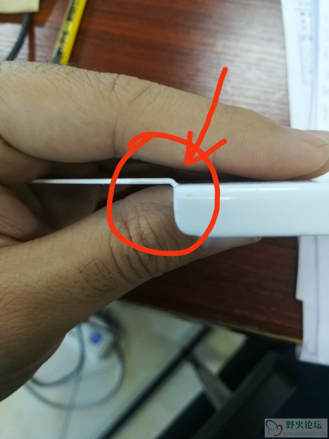

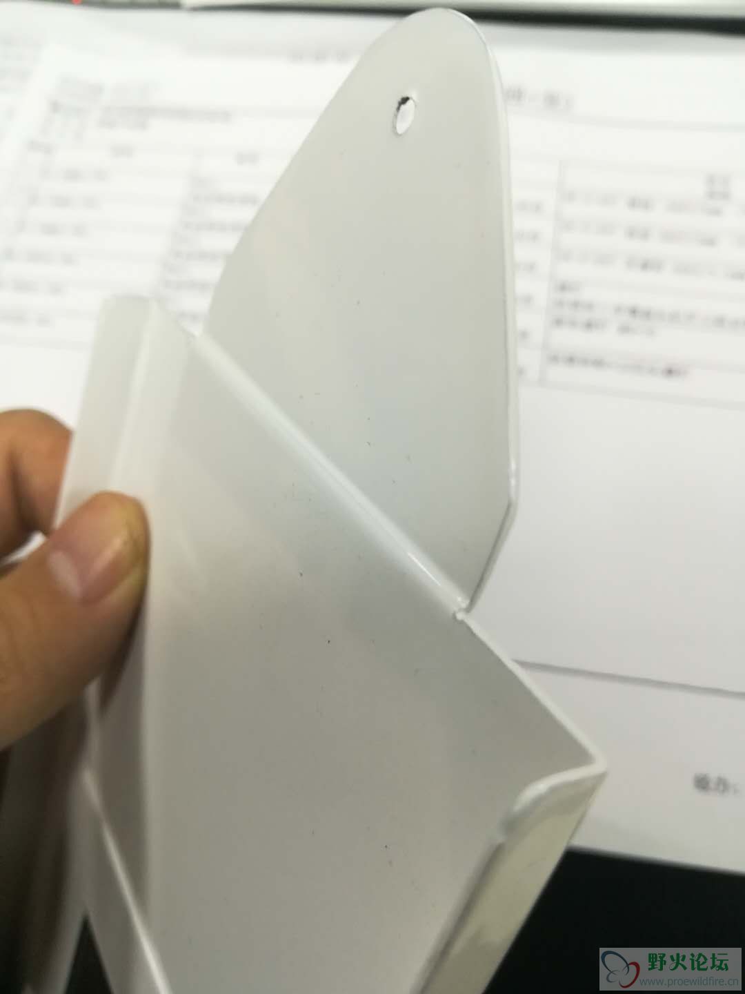

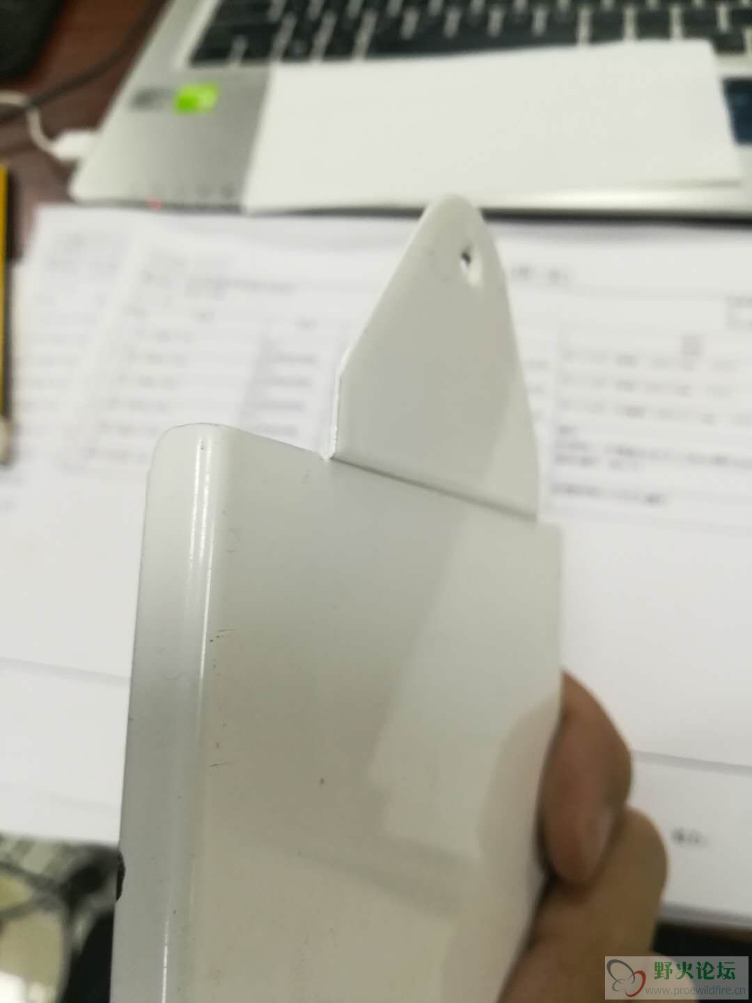

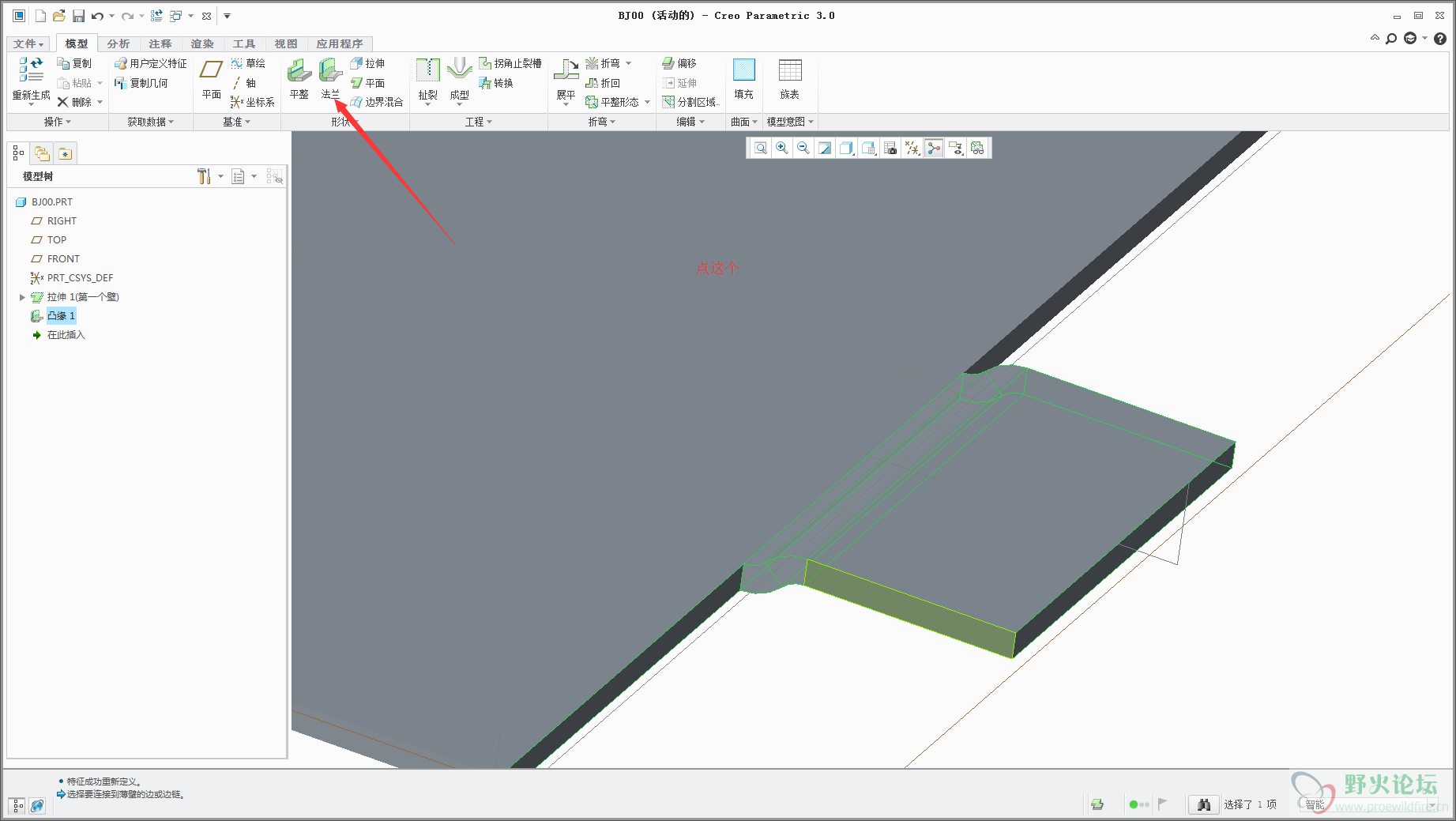

我是新人,遇见小问题,但我总想把它搞清楚。请教一下各位前辈,这个折弯工艺是什么样的?用creo怎么画,非常感谢。
平面和耳朵连接的地方
平面和耳朵连接的地方
另一面
另一面
  图中平面和上边那个耳朵连接的地方

发表于 2017-12-4 18:31 | 显示全部楼层
这个是段插,用法兰壁的啮合就行了
发表于 2017-12-5 09:44 | 显示全部楼层
这个叫段差,折弯用段差模折,段差有两种,一种是台阶式的平压的,另一种上下模都是V字形加垫片折弯的,第二种比较通用。core画法用法兰壁的啮合然后草绘自己想要的尺寸。

这个是你想要的效果吗,我的版本是CREO4.0请注意一下
这个是不是你想要的效果

 楼主| 发表于 2017-12-5 11:46 | 显示全部楼层
好像不是哎,你这个是直接拐上去的,我想要的是这种样子,感觉像是折了两次相反方向的
这个地方

 楼主| 发表于 2017-12-5 12:09 | 显示全部楼层
445630640 发表于 2017-12-5 09:44
这个叫段差,折弯用段差模折,段差有两种,一种是台阶式的平压的,另一种上下模都是V字形加垫片折弯的,第 ...
你好,还请您见谅,我没找见啮合啊,请指教一下

 楼主| 发表于 2017-12-5 12:18 | 显示全部楼层
ljc407543023 发表于 2017-12-4 18:31
这个是段插,用法兰壁的啮合就行了
找了很久,没找见,网上也没搜见,能否劳烦一下您画个prt表示一下,如果可以的话,保存成creo2.0

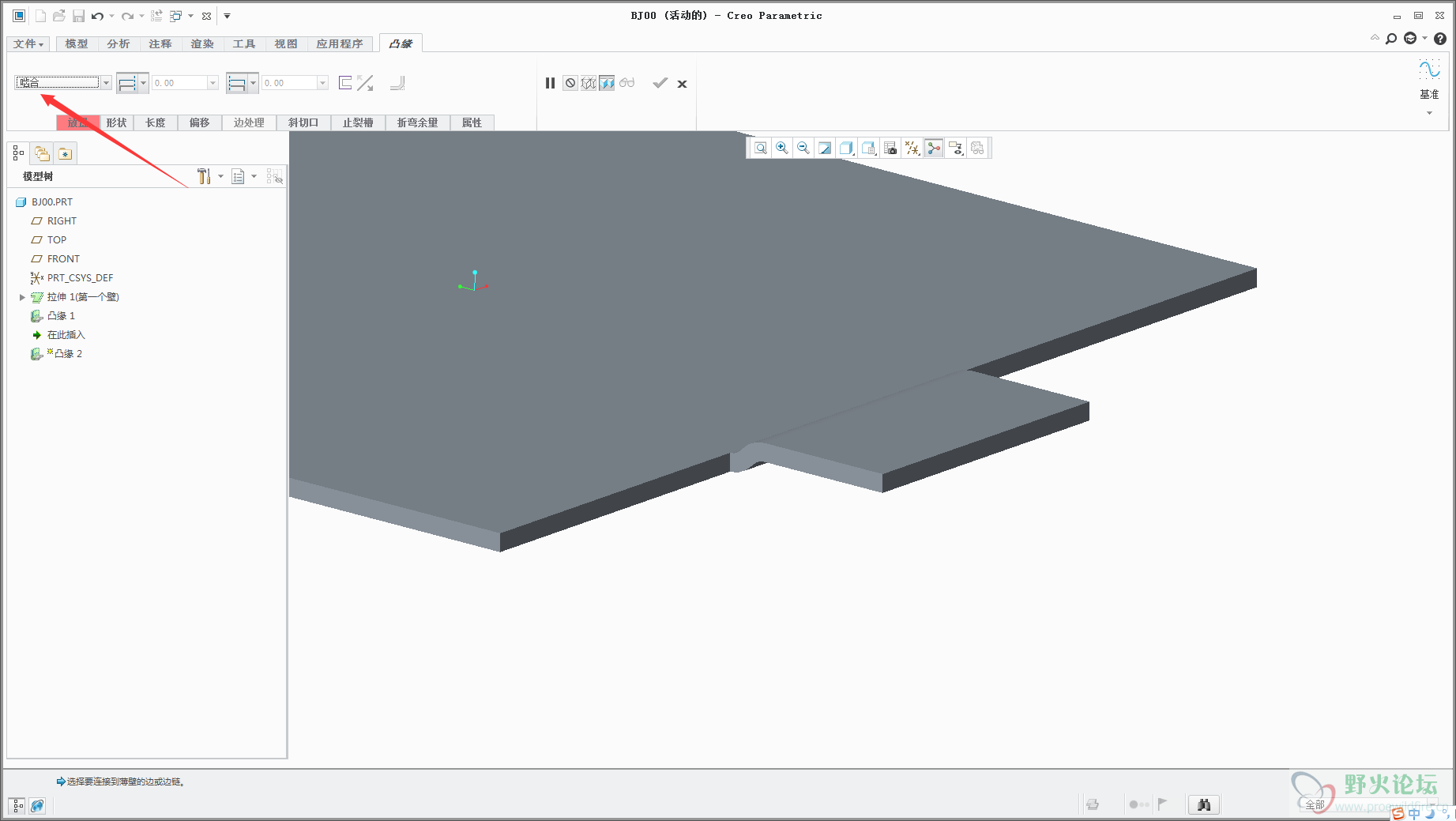

发表于 2017-12-5 13:29 | 显示全部楼层
你看看这样[attac QQ截图20171205133155.png himg]210989[/attachimg]
180
203
发表于 2017-12-5 13:30 | 显示全部楼层
这样的是不是啊
62
77

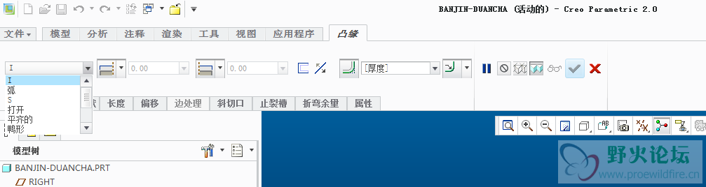

 楼主| 发表于 2017-12-5 14:12 | 显示全部楼层
是这样的!同时我发现了个问题,我的是creo2.0  法兰里面没有啮合可选。非常谢谢您 0a08b0527c543cbc12efe6332a3d04c.png 1832e340afa0075f8c87f735615c32e.png
