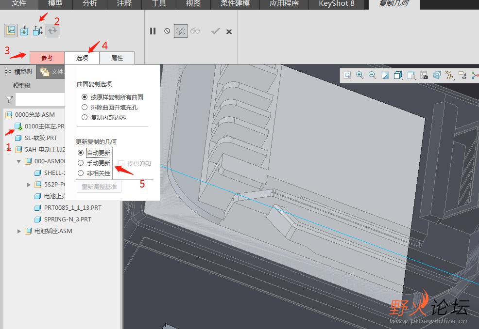

发表于 2022-6-24 10:48 | 显示全部楼层
对应图片步骤。
1. 在装配体里边,激活你要做的零件,点选复制几何;
2.点选取消“仅限发布集合”;
3.参考里边复制你要参考零件的曲面;
4.选项里边选手动更新或者非相关性
这样你做的零件就可以参考你复制的曲面,用在其他地方也不会因为参考而出错。

58
 楼主| 发表于 2022-8-8 15:41 | 显示全部楼层
wukxin 发表于 2022-6-24 10:48
对应图片步骤。
2.点选取消“仅限发布集合”;
请问怎么激活这个窗口?必须是在装配体模式下吗?
