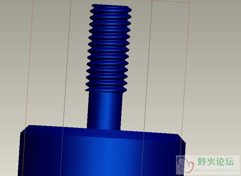

3#说的也没错,螺丝是标准件,写M5,其牙型尺寸有相应的国家标准。
现在贴个图,标准有点旧,可以参考一 ...

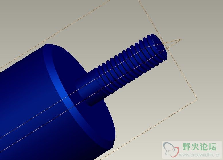

要这样?
退刀槽的直径要小于螺纹小径,就可以旋到底。
退刀槽最小宽度也是有参考的。

嗯,差不多就是这个意思了,要插入M5螺母端那个位置直径我应该画多少呢?然后我再修饰螺纹,直径*0.85,对吗?
