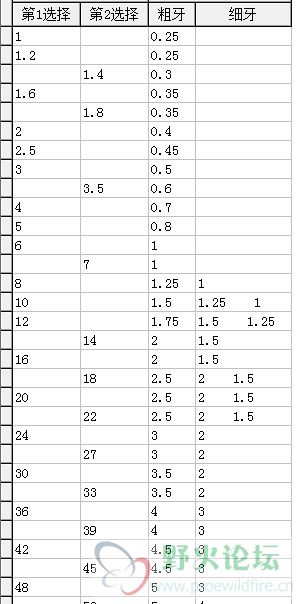

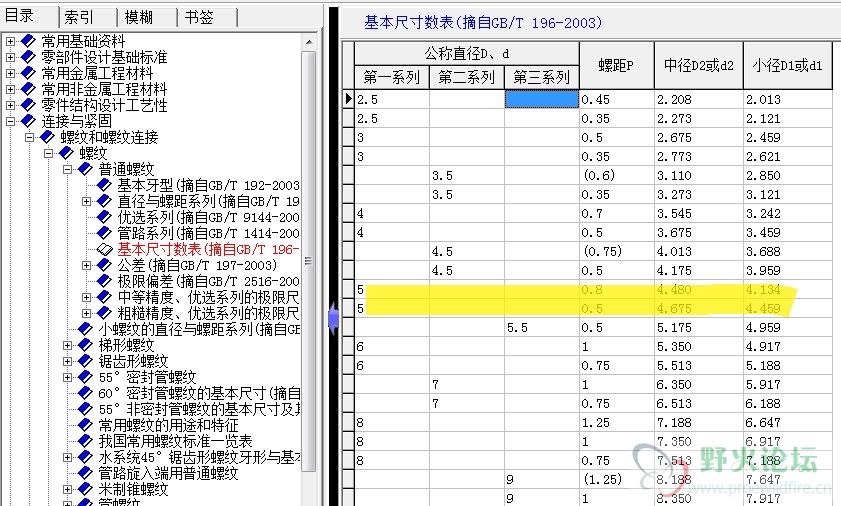

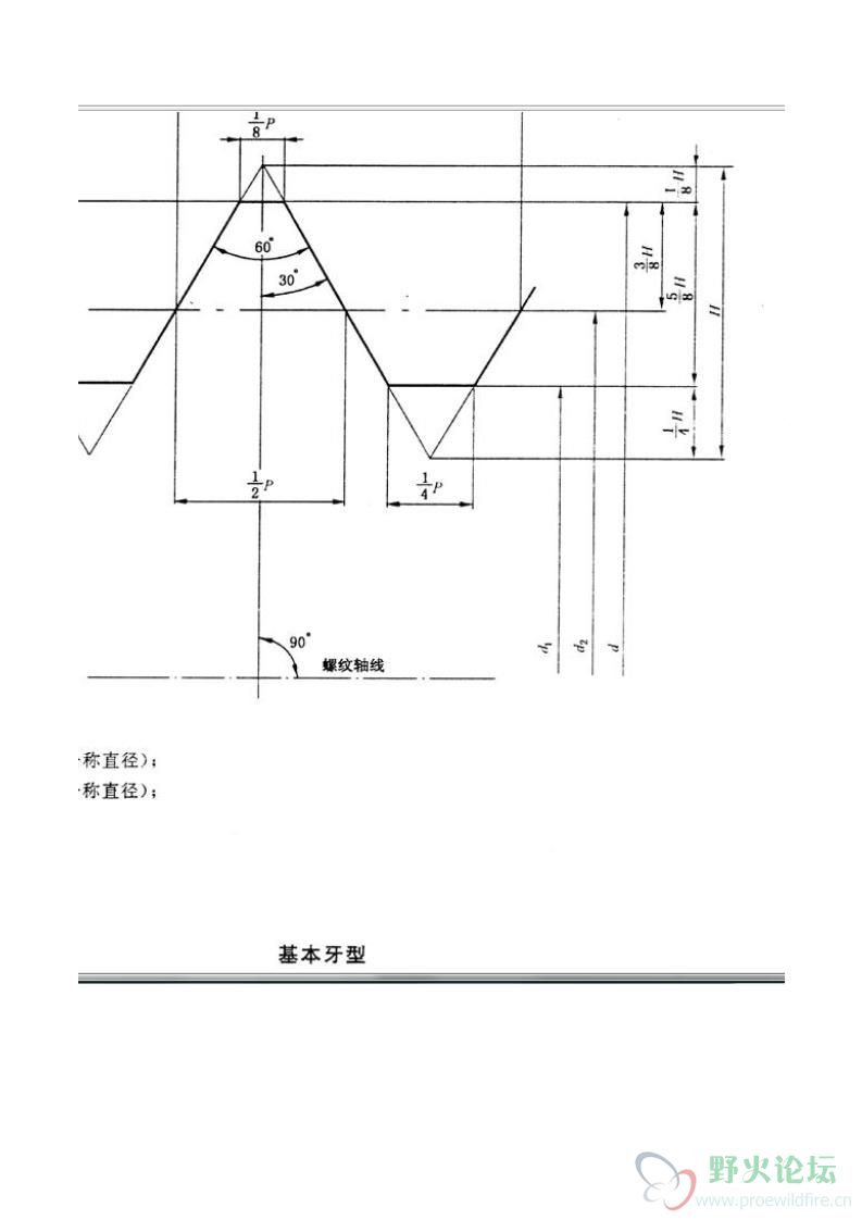

发表于 2017-11-14 10:11 | 显示全部楼层
3#说的也没错,螺丝是标准件,写M5,其牙型尺寸有相应的国家标准。
现在贴个图,标准有点旧,可以参考一下。
在这献丑了。望大家见谅!
