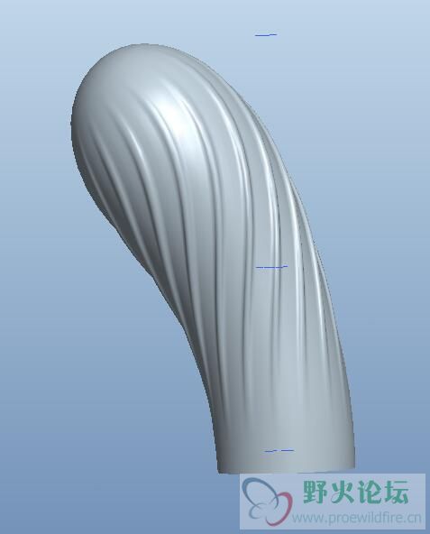

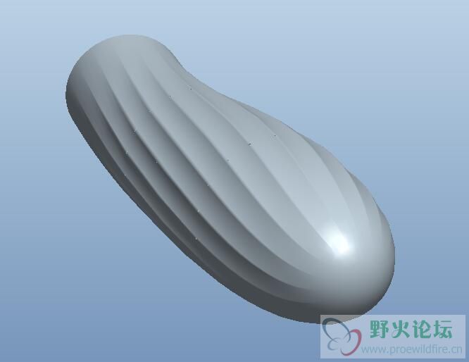

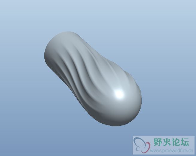

求助各位大神,跟丝瓜一样的扭曲面怎么弄啊?最好带附件pro版本的 太高版本打不开的,先谢谢了
跟丝瓜一样的扭曲面怎么弄?
跟丝瓜一样的扭曲面怎么弄?

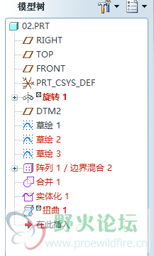

发表于 2017-11-8 16:16 | 显示全部楼层
01.prt.rar
171.09 KB, 下载次数: 44
02.prt.rar
181.12 KB, 下载次数: 33

谢谢大神,大神,如果那个本体是是歪的呢?现在是直的用轴好阵列,歪的怎么弄?

歪的可以用混合扫描,三个截面加一个歪的扫描轨迹线,或曲面阵列,或者用折弯试一下,实在不行,就一个个的画了

发表于 2017-11-9 09:26 | 显示全部楼层
 楼主| 发表于 2017-11-13 08:48 | 显示全部楼层
重新定义旋转里面的中心线
