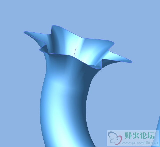

用混合扫描的话,圆和不规则图形不好搞,而且扭曲了的草绘我搞不了混合扫描,求教

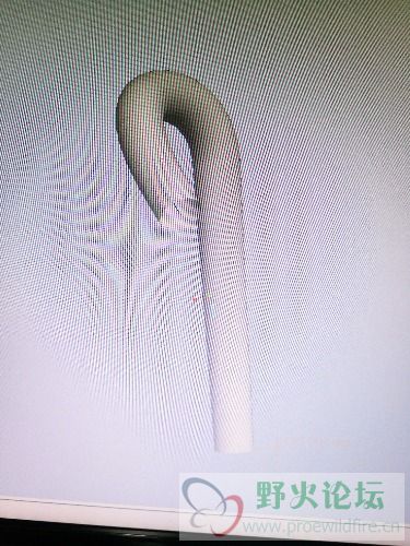

感觉和这个差不多啊

通管口的不是圆吗,我就是想把圆变成另一个不规则的封闭环

这样吗?可以扫描哇

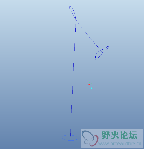

就是类似这两个截面和轨迹的扫描,一端的园,一端是扭曲过的圆

差不多,我过我想要的效果是那不是一个平面的草绘,而是带空间曲线的内种
