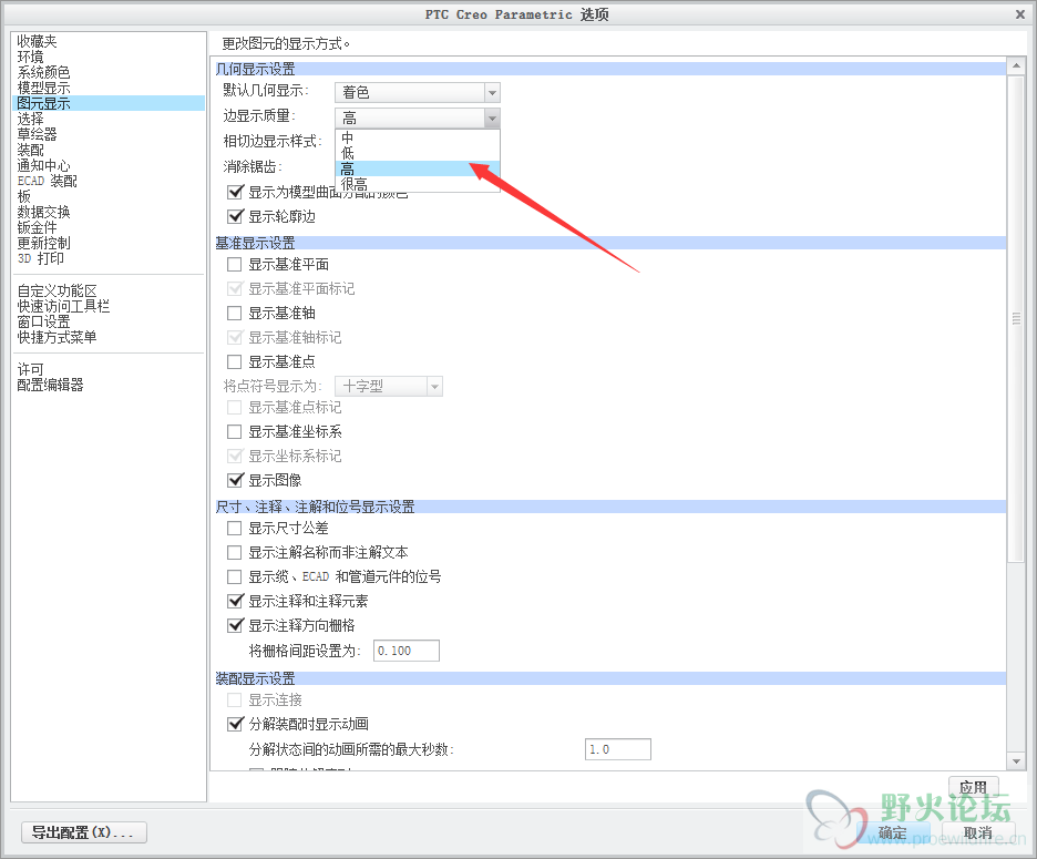

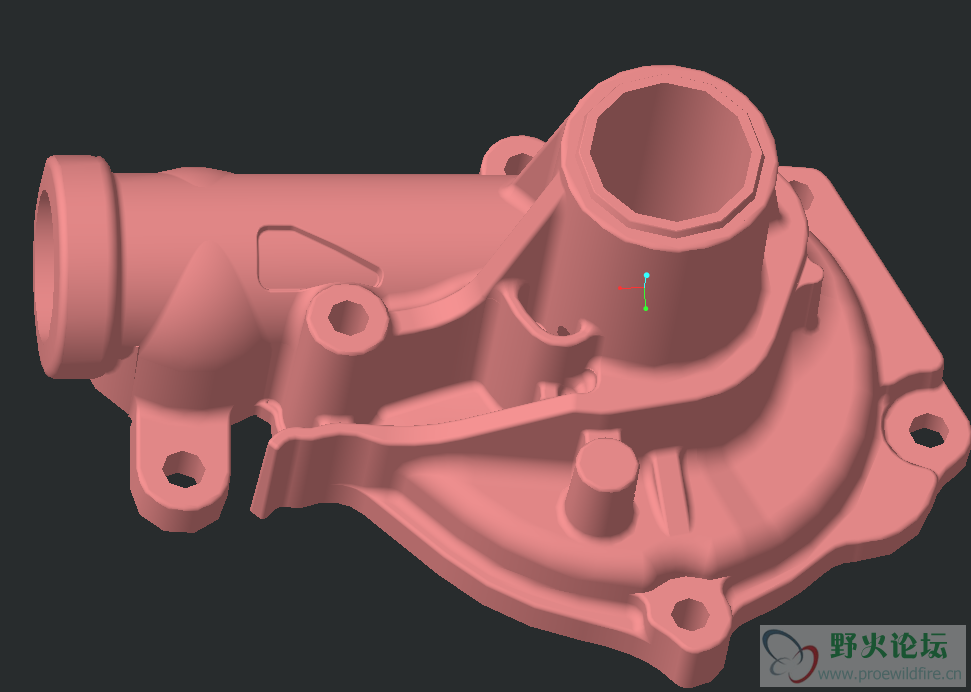

用ug绘制的零件文件.PRT,直接用proe打开.PRT文件,但是零件曲面变得不怎么的顺滑?

发表于 2017-11-5 19:10 | 显示全部楼层
显示问题,设置里把质量提高就可

发表于 2017-11-6 09:17 | 显示全部楼层
视图—显示设置—模型设置里面的边和质量两个选项调高点就好了

 楼主| 发表于 2017-11-6 10:59 | 显示全部楼层
谢谢,追问下,如果是creo版本是不更改如下设置就可?
122
167
发表于 2017-11-6 16:08 | 显示全部楼层
应该没错了
122
167
模型显示那里应该也可以调高点
