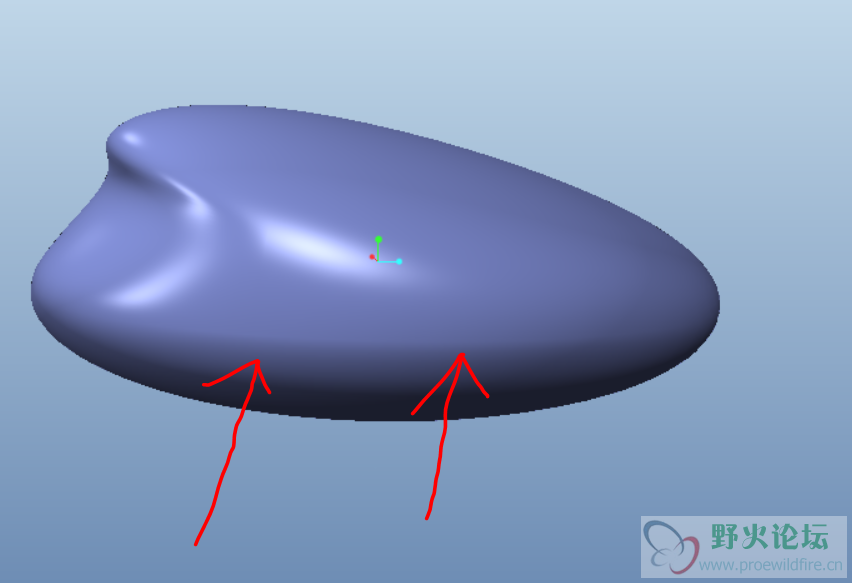

[求助] 大神帮忙看下这个地方的问题,相切条件也都约束好,但是上下面相接处依然不顺滑。
168
208
发表于 2017-6-30 22:13 | 显示全部楼层 |阅读模式
如图,如附件

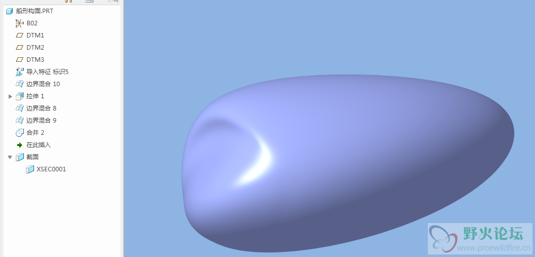

发表于 2017-7-1 10:02 | 显示全部楼层
打不开你的3D图..但是可以打开线条图.画了一个.看起来应该还好吧.

 楼主| 发表于 2017-7-1 18:46 | 显示全部楼层
周边怎么圆滑过度的呢?

发表于 2017-7-3 08:48 | 显示全部楼层
wfk1234567 发表于 2017-7-1 18:46
周边怎么圆滑过度的呢?
先做底面..再做上半部分..与底面相切就行了.你看一下我做的吧.可能不是很好.可以做参考.

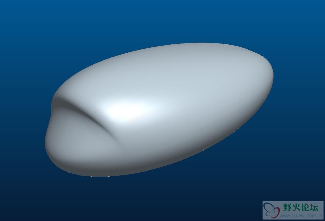

发表于 2017-7-13 13:40 | 显示全部楼层
我也来一个
船形构面.prt.rar
129.2 KB, 下载次数: 12
