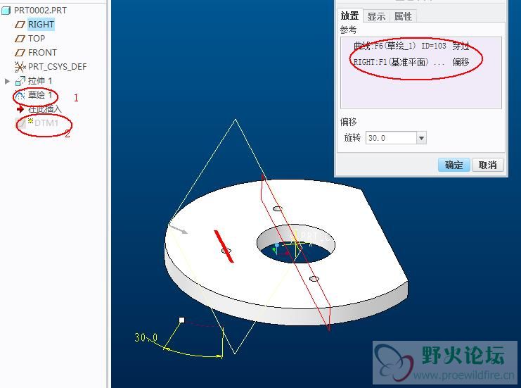

 楼主| 发表于 2017-11-10 09:25 | 显示全部楼层
拉伸里面怎样新建平面呢?
发表于 2017-11-10 09:34 | 显示全部楼层
先创建条线,然后过线创建个面(基本功要多练练啊!)
或者直接拉申个曲面,与曲面为基准面画图。
144
166
 楼主| 发表于 2017-11-10 09:42 | 显示全部楼层
这个我知道 我想知道的是 你的那个DTM1为什么在拉伸那项的里面呢
发表于 2017-11-10 10:11 | 显示全部楼层
先选择拉伸命令,在选拉伸的草绘基准面时,创建个基准面,就变成这样了。
144
166
 楼主| 发表于 2017-11-11 11:16 | 显示全部楼层
诶呀妈呀可算知道了
