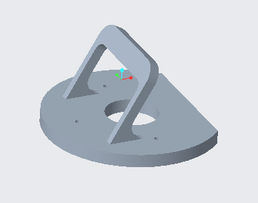

各路大神帮忙一下,谢谢

看图吧,不多说。
发表于 2017-11-3 09:15 | 显示全部楼层
看图吧,不多说。

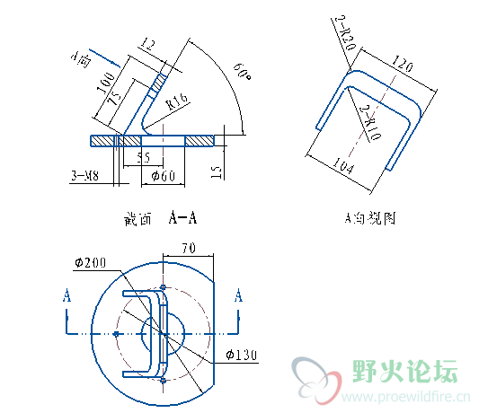

是什么材料?允许焊接吗?圆饼+U型把手   装配视情况选择 可直接焊接或者 圆饼上割定位槽再焊接 或者 用粘合剂

画出图就可以

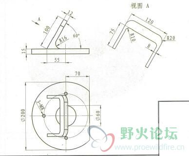

拉 伸侧面,再拉伸剪切U型糟,再旋转底做就可

1.拉伸侧面
2.拉伸剪切U型槽
3.拉伸底面
4.螺纹孔
5.阵列螺纹孔

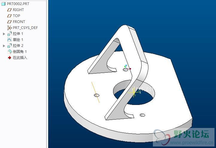

001.prt.rar (71.71 KB, 下载次数: 6) 002.drw.rar (363.21 KB, 下载次数: 3)

拉伸 拉伸 拉伸
