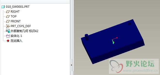

大侠们,我想将装配配体asm转换为prt零件,按网上说的教程将装配体step以零件模式打开就可以了,可是我打开后出现零件位置完全错乱了,而且还都集中在一起了,请问怎么回事啊?有什么办法能保证各零件原有位置啊?或者有什么更好的办法将装配体转换为零件啊??
另:我将装配体存IGS并以零件形式打开可以保持原有零件位置,可是保存的IGS装配体很大,而且打开大一些IGS就很慢,所以如果step如果可以解决那就更好了。

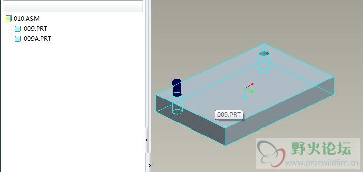

以组件方式打开stp,
各零件位置应该是正常的。

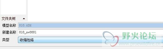

保存副本,——收缩包络——细节设置自己选。
仅供参考

感谢你的回复,这个方法我试过,可是有缺点,有时会把零件内部结构给收缩掉的,大一些的装配体有时会收缩失败的,而且收缩包络后的零件要么是实体要么是曲面,不能兼顾呀,感觉这个方法不太可靠,

这是一个很难处理的问题,希望有好的解决方案。

质量选10

您好,我对线路板3D进行收缩包络时总是失败,不管质量是1还是10,都是失败,收缩包络曲面可以成功,收缩实体就失败,请问怎么回事啊?
