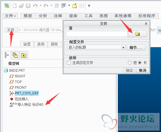

如果你所在的公司是OEM类型,一定会经常碰到客户发的stp图纸,然后需要标注工程图。
那么问题来了:对于这种无参图,费劲千辛万苦出了工程图。没过多久,客户又修改了3D,又发来了一个新的stp来更新原来的stp。。
这时可能需要重新又做一遍了,,这种重复性劳动工作,我想不用我说,大家都一定非常讨厌。。那么又有没有好的方法来改善呢?
想了很久,想到了合并的方法可以起到一定的作用。大概步骤是这样的:.
1.新建一个零件文件A_customer.prt,然后导入客户发来的stp1
2.再新建一个零件文件,名称位A.prt。然后单击插入——共享数据——合并/继承,采用“合并”的方式将A_customer这个文件的模型插入到A文件之中。。
3.再新建一个工程图文件A.dwg。使用A.prt这个文件做工程图。这样就完成了stp工程图的创建。
接下来客户又给一个新的stp2,,这时修改工程图有两种方法
游客,如果您要查看本帖隐藏内容请回复
经过本人亲测:这个办法仍然有一个问题:工程图的视图不会死掉,但是尺寸都会死掉,需要重新再标注尺寸。。
这个方法对于非常复杂的模型来说,不用重新投影视图,提高了一定的效率。。。
以上方法仍有待改善:希望论坛高手们批评,如果有好的意见请留言,我会更新到帖子里的
这个就是所谓的继承性    ,直接替换下文件就可以了,然后drw会跟着同步变的
,如下图 :

 楼主| 发表于 2016-1-19 18:15 | 显示全部楼层
,如下图 :
我用继承也试过了,,尺寸会还是会死掉的

发表于 2016-1-19 19:47 | 显示全部楼层
jiandanai 发表于 2016-1-19 18:15
我用继承也试过了,,尺寸会还是会死掉的
直接把死掉的红线尺寸重新标注一下即可
