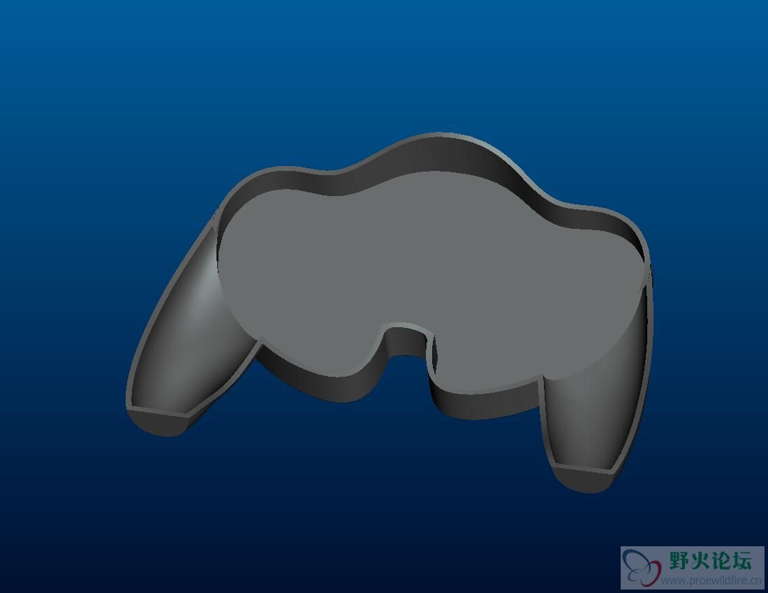

[求助] 抽壳求助。。。

你的PRT我仔细看过了
你的抽壳面没有G1连接 明显有尖角你把曲面重造一下
让抽壳面是平滑的G1连接 就没有问题了

发表于 2008-11-12 02:23 | 显示全部楼层
壳特征本人的理解是:偏移实体曲面再实体化切除.楼主建模用二次曲线投影的曲线连接不够圆滑,生成的曲面在做壳时可能相交(下图椭圆位置).
建议楼主把右边部分拉伸切除(下图箭头指向部分),做壳后镜像就可以了.
106
168
发表于 2008-11-12 02:27 | 显示全部楼层
用4.0做了一个.
