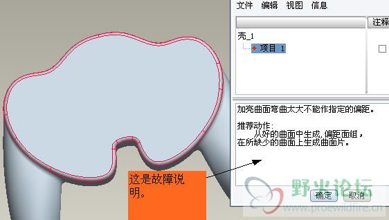

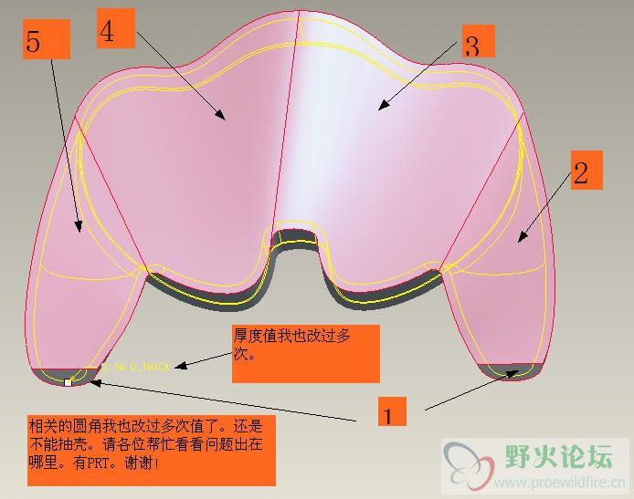

PRT是3。0做的。具体问题看图。谢谢。
1。2。3。4。5是排除的曲面。

你把圆角删除了,然后抽壳,最后做圆角,一切OK

发表于 2008-11-6 11:22 | 显示全部楼层
有倒圆的地方不能作为抽壳的面

故障提示说用偏距面做。
326
396

 楼主| 发表于 2008-11-6 18:02 | 显示全部楼层
大家不要被我的PRT误导了。先检查下是否PRT前面步骤有问题?
总知在这个PRT的框架上给他抽出2厚的壳,2.5的圆角。。
若是PRT有问题请高手指点一下。最后把您做的PRT传上一份。谢谢。
