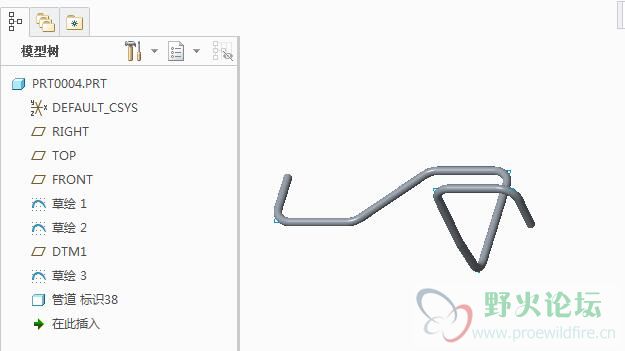

[求助] 新手入门做最简单的扫描,面与面之间的位置怎么处理~~

340047351 发表于 2017-10-26 17:12
按你的图片,我随便画了一下,尺寸是随意的。如果不合你意请见谅
多谢  我先学习一下

发表于 2018-2-16 16:45 | 显示全部楼层
也可直接绘制出管子的路径,然后再一次性建立管子,非常方便的

发表于 2018-3-3 14:06 | 显示全部楼层
按照你的尺寸 我用管道做了一个  不知是不是你要的效果
管道.prt.rar
40.2 KB, 下载次数: 10
 楼主| 发表于 2018-3-6 12:38 | 显示全部楼层
谢谢  完全是想要的

发表于 2018-3-9 08:38 | 显示全部楼层
lhffzl 发表于 2018-3-6 12:38
谢谢  完全是想要的
不客气 互相学习
