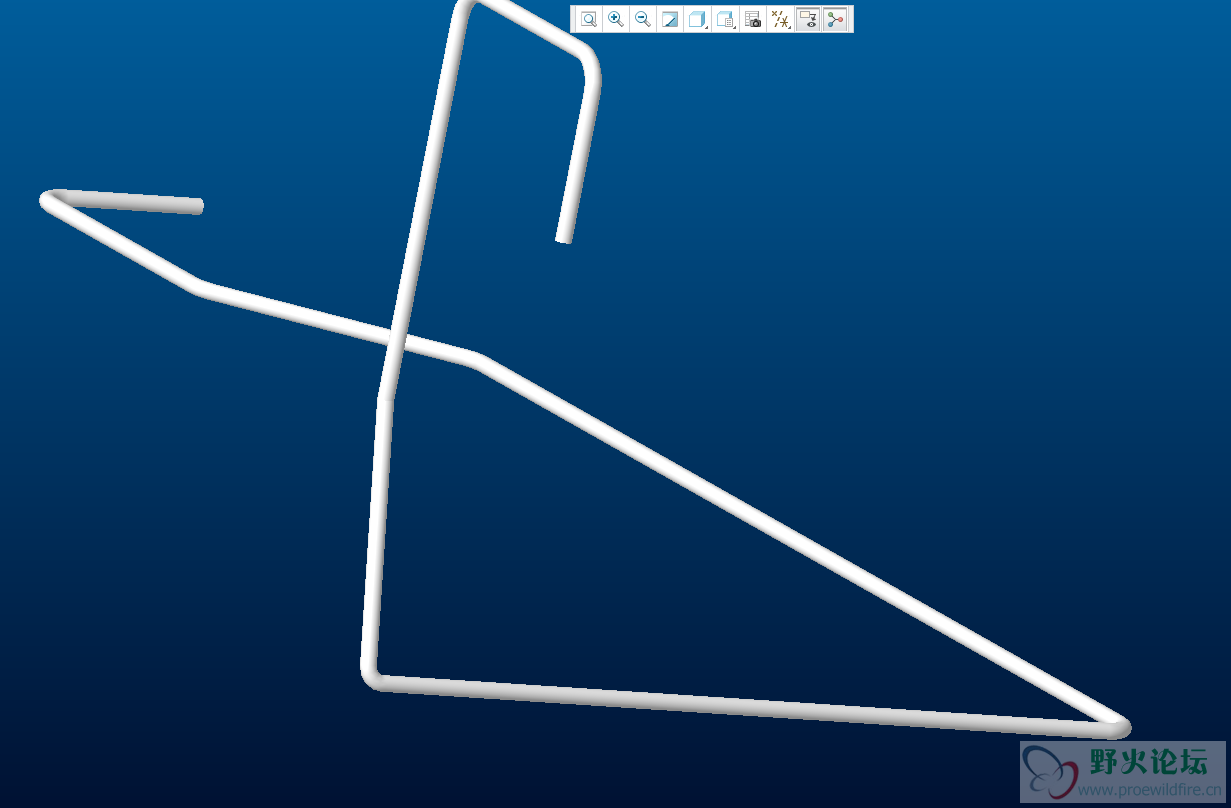

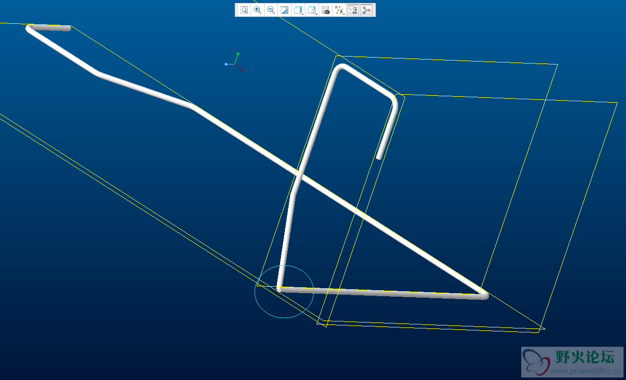

截个图给大家看看 帮帮忙
怎么才能把草绘一和草绘二连接起来扫描成完整的一根管子出来呢
黄色线条为相交以后的结果,并不是想要的
黄色线条为相交以后的结果,并不是想要的

你想要什么样的效果,贴个图看看
 楼主| 发表于 2017-10-26 10:35 | 显示全部楼层
圆圈里那个位置处理不好实际要有个圆角过渡过去的  这是分别扫描得到的
 楼主| 发表于 2017-10-26 10:38 | 显示全部楼层
刚刚调了下原图   实际是一样的道理  不晓得怎么处理

发表于 2017-10-26 13:20 | 显示全部楼层
第一,你可以拟合曲线:过滤器选几何后选中其中(红色加粗表示选上了)一条线然后复制粘贴(线上会出现箭头),按住shift加选其他没选上的(记得按顺序点哦),然后扫描复制好的线就好了
第二你也可以直接扫描时按shift加选剩余的线

扫描出来这样的  红色圆圈部分过渡的不圆滑 该怎么弄
 楼主| 发表于 2017-10-26 14:09 | 显示全部楼层
重新建了个面把弯角画出来了  结果做出了
