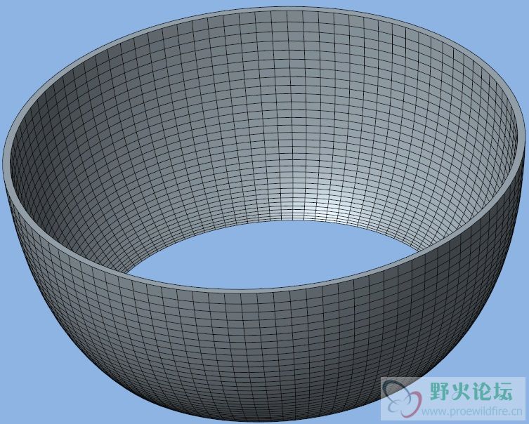

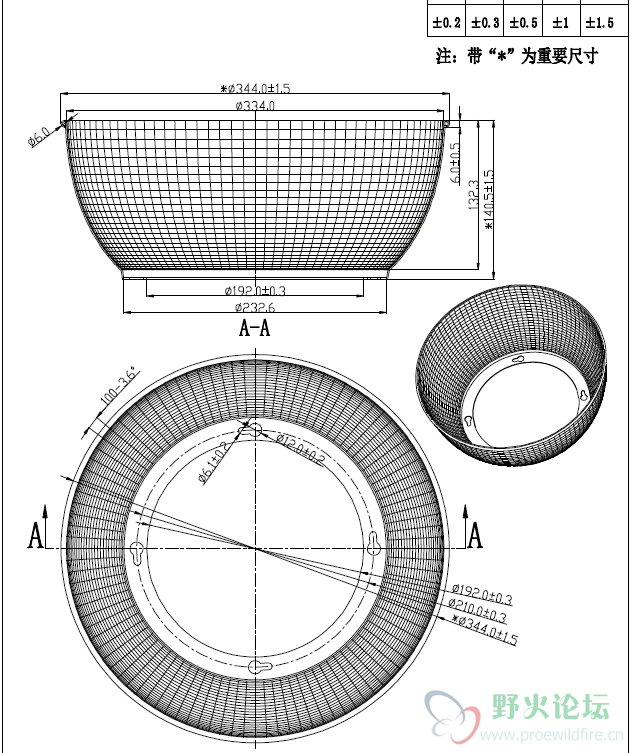

[求助] 求大家帮帮忙,反光罩鳞片怎么画?

 楼主| 发表于 2017-10-25 21:34 | 显示全部楼层
sdgdjgb 发表于 2017-10-25 19:44
没有CAD 打不开 。。。
不好意思,刚刚忘了贴图

发表于 2017-10-26 11:09 | 显示全部楼层
时间有限,根据pdf大致画了下鳞片。
其余没什么搞的。
楼主参考下吧
文件补上。creo4.0版本绘制
链接:http://pan.baidu.com/s/1nv9RJvz 密码:e70d

发表于 2017-10-27 11:32 | 显示全部楼层
间距好像是有递增的,首尾不知道怎么处理好

 楼主| 发表于 2017-10-28 00:48 | 显示全部楼层
感谢,反光罩的鳞片要求是有点凸起的,图纸没有体现,我也没有说明
