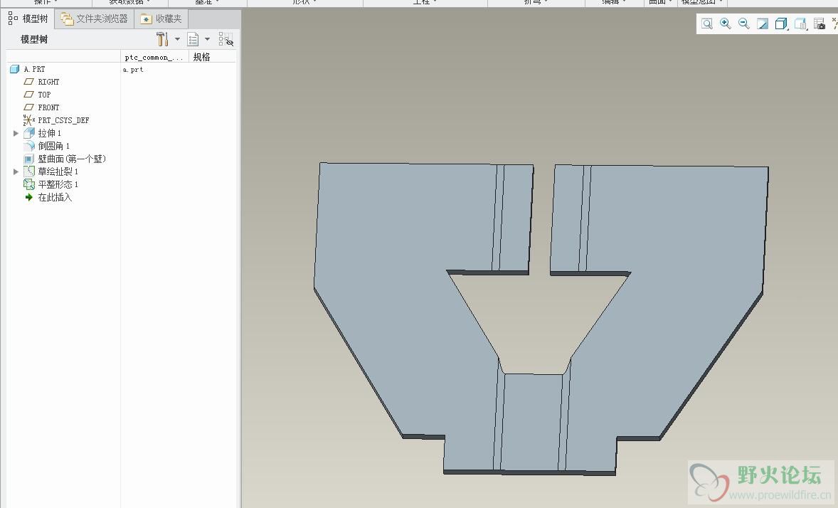

[求助] 请问一下这个钣金如何展平?

发表于 2018-1-17 21:11 | 显示全部楼层
没有意义的,实际生产不可以

发表于 2018-1-18 16:45 | 显示全部楼层
这个钣金只能在一个面上做割裂才能生产出来,如图
