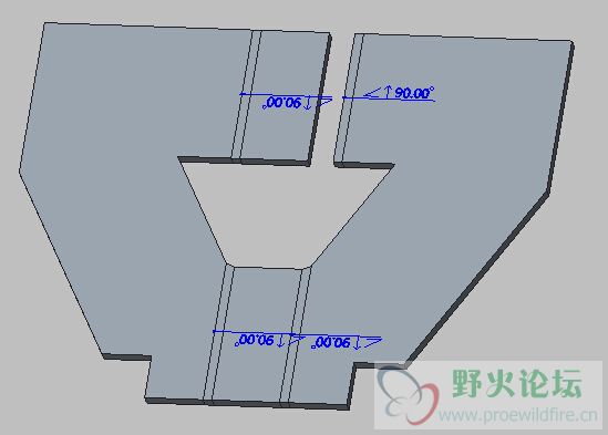

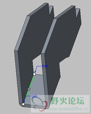

刚刚接触钣金设计,公司里面好多产品都是这类结构的钣金,搞了很多天都无法展平。所以来论坛请教大家来。

发表于 2017-10-23 15:10 | 显示全部楼层
你这两个面不在同一平面上怎么展平呢?

发表于 2017-10-23 15:16 | 显示全部楼层
非要展平的话,要扯裂一条边,展平效果就是图中这样的,有一边要短一截,实际加工的话扯裂的地方只能焊接连起来吧。

发表于 2017-10-23 15:31 | 显示全部楼层
变形区域选择那个绿面就能展平了

 楼主| 发表于 2017-10-23 16:50 | 显示全部楼层
royhrd 发表于 2017-10-23 15:10
你这两个面不在同一平面上怎么展平呢?
产品这里的两个面是不在一个平面上的,所以才不会展平。

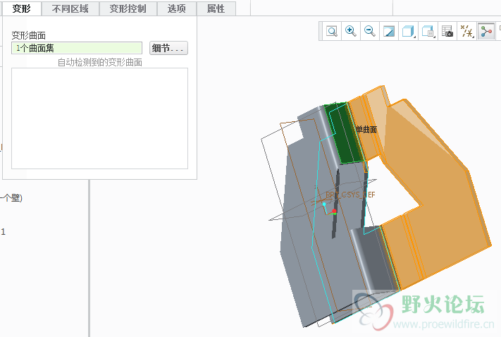

 楼主| 发表于 2017-10-23 17:04 | 显示全部楼层
暗菩提 发表于 2017-10-23 15:31
变形区域选择那个绿面就能展平了
再请教一下,如果绿色面是一个弧形面 ,我按照你的方法展平了。但是不能折弯回去,请问是什么问题呢?

 楼主| 发表于 2017-10-23 17:08 | 显示全部楼层
弧面的prt也传上来吧 humian.prt.rar (364.12 KB, 下载次数: 43)
