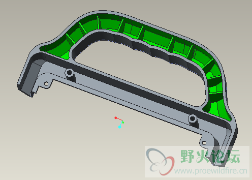

[求助] 求助塑胶模师傅

发表于 2017-10-23 10:00 | 显示全部楼层
5个加强筋??需要这么多吗。12kg也不重啊,增加壁厚加强筋数量减少点;或者使用波浪形的加强筋
490
678
 楼主| 发表于 2017-10-23 10:46 | 显示全部楼层
麻烦详细指点下,谢谢

 楼主| 发表于 2017-10-23 11:33 | 显示全部楼层
uinx 发表于 2017-10-23 11:05
建議放STP檔比較方便
已上传STP

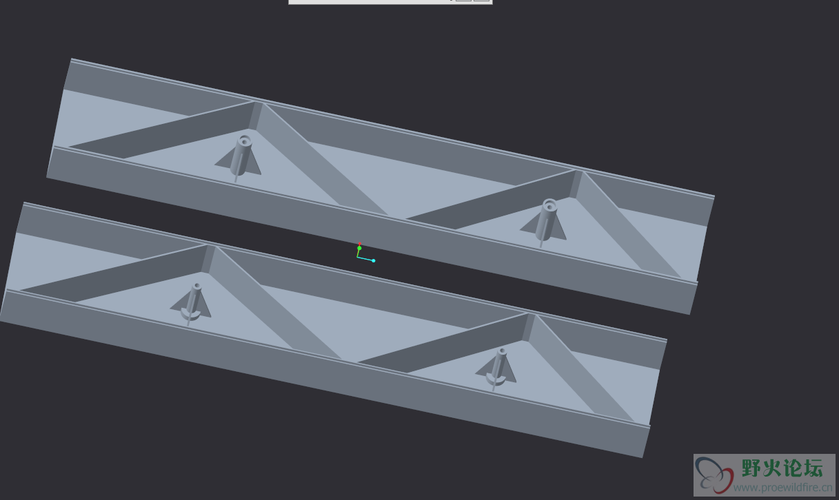

发表于 2017-10-24 15:12 | 显示全部楼层
放置肋方式提供參考

发表于 2017-11-1 14:44 | 显示全部楼层
网骨会比你现在的结构好
490
678

发表于 2017-11-15 15:32 | 显示全部楼层
290653033@qq.co 发表于 2017-10-23 10:46
麻烦详细指点下,谢谢
类似于这种的,仅供参考
